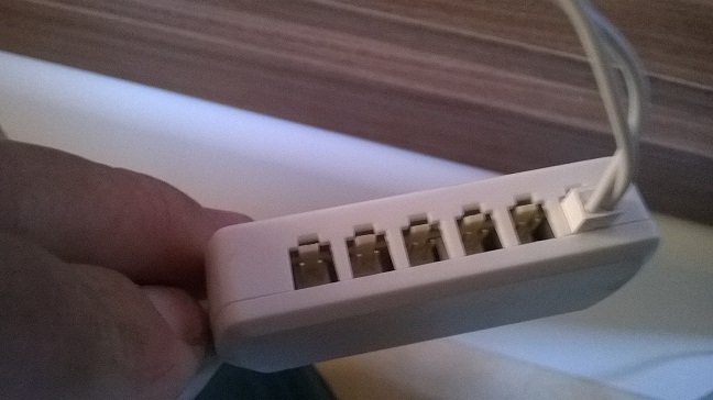

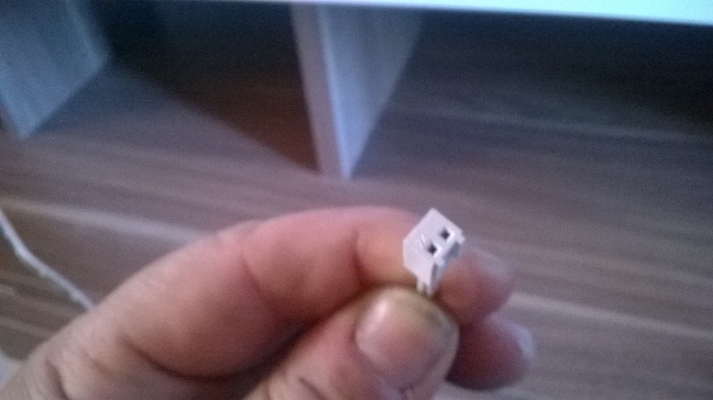

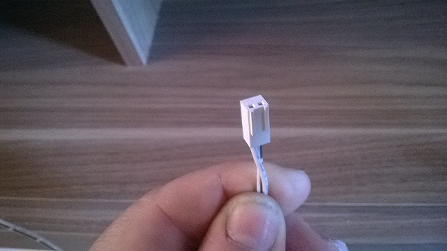

si... io ho un striscia led da 150 cm formata da 2 strisce .
1 da 50 cm con 30 led
1 da 100 cm con 60 led
dato che è appoggiata sopra il televisore e da' parecchia luce avrei necessità
di poterla abbassare .....magari appunto con drimmer...
gli attacchi della striscia all' alimentarore sono quelli delle foto...
pensate che possa utilizzare questo
http://www.ebay.it/itm/321156989067
http://www.ebay.it/itm/221485594911
messi da maxx ?
e se si come ?
mettendo una presa ed una semplice spina o altro ?
p.s. ma tutti i led si possono regolare o no ?
grazie mille

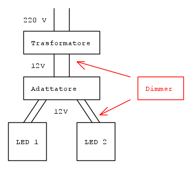

I dimmer che ti sono stati suggeriti (telecomando o non) funzionano lavorando a 12V, quindi li devi applicare dopo il trasformatore che cambia la 220 V in 12V.
Mai metterlo prima del trasformatore (dove c'è la 220 V).
Detto questo lo puoi mettere un po' dove vuoi dipende da quel'è il tuo scopo:
Se lo metti in serie ad una singola striscia allora controllerai la luminostià di quella
Se lo metti prima della biforcazione (che avviene con quell'adattatore che si vede in foto) allora controllerai contemporaneamente entrambe le strisce LED.
Se l'adattatore in foto è parte integrante del trasformatore e non lo vuoi manomettere ... ma al tempo stesso vuoi controllare entrambe le strisce led, beh, allora sarai costretto ad usare 2 dimmer che agiscono sulle 2 strisce LED.
Il tuo problema sembra pure il cablaggio, ovvero forse ti spaventano quei connettori in plastica che hai fotografato.
Beh... dovrai semplicemente tagliare il doppio filo bianco e inserire il dimmer che come vedi ha 2 fili di ingresso e 2 di uscita.
Oppure ti procuri 2 connettori maschi e 2 femmine di quasiasi tipo e fai un collegamento piu' carino. (se trovi esattamente quella spina, non facilissime da trovare, farai un lavoro perfetto)
Ti servirà un multimetro, infatti credo che devi rispettare le polarità +/-12V in ingresso al dimmer ... cosi' come poi dovrai rispettare le polarità +/- in ingresso alle strisce LED (Altrimenti non si accendono)
