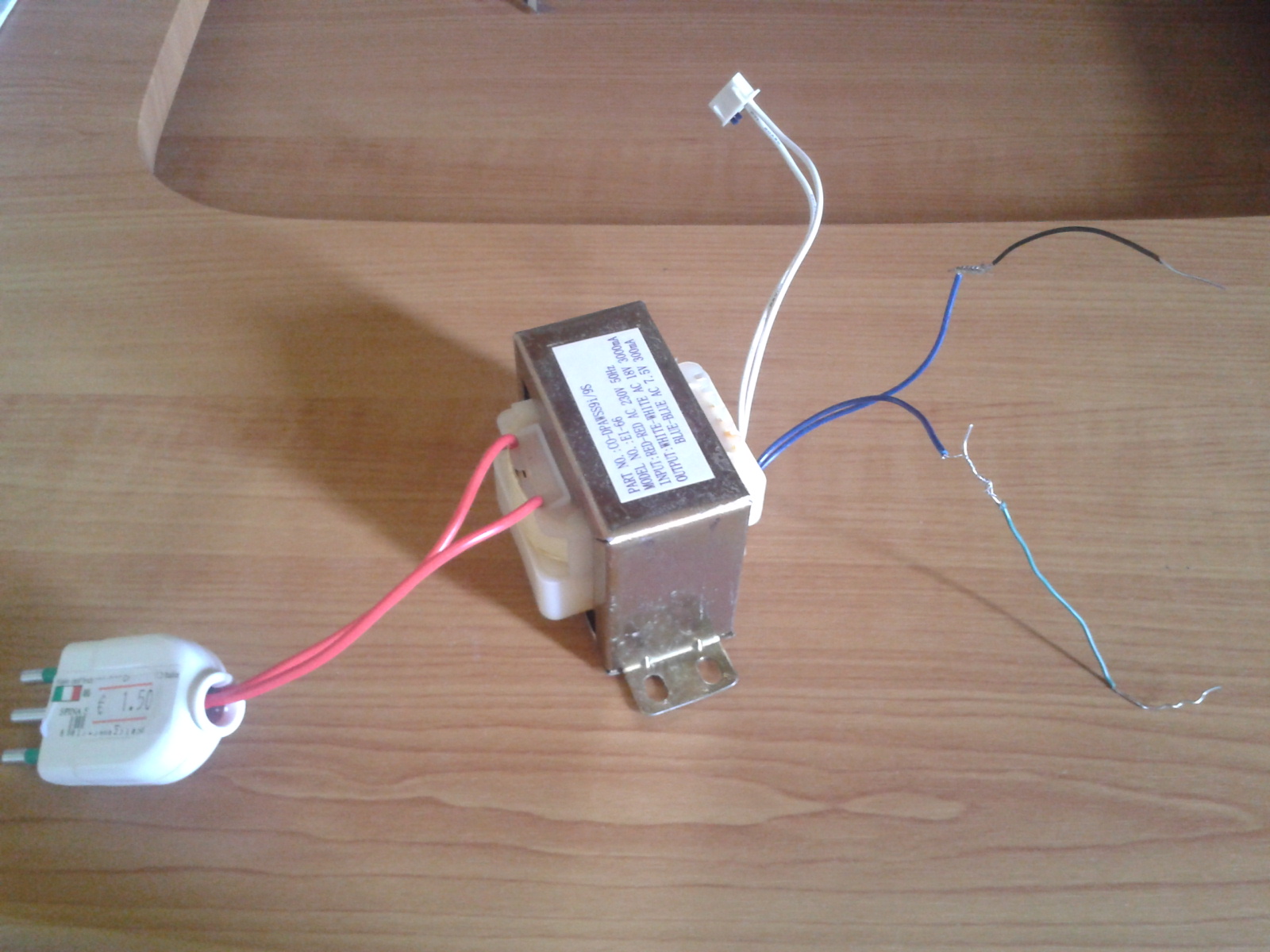

Messaggioda Foto Utentegddvll6 » 14 lug 2014, 17:33
Ho risposto a
FedericoSibona
sul trsformatore.
Me ne ha consigliato uno che mi può spedire. Mi ha postato una foto, può fornire 18 V in uscita.
Io ne ho trovato un altro in casa...ha 4 cavi: 2 blu con 7,5 V con 300 mA e 2 bianchi da 18 V con 3000 mA.
Potrei usarlo?
PS: per il budget vorrei spendere al massimo 20 euro, se possibile.

[96] Re: Primo alimentatore
Messaggioda Foto Utentemarco438 » 14 lug 2014, 17:49
Si, con quello che hai trovato si puo' fare.
[97] Re: Primo alimentatore
Messaggioda Foto UtenteFedericoSibona » 14 lug 2014, 18:03
Con quello da 18V e 3A hai la porta aperta anche per realizzare un alimentatore con correnti erogabili maggiori. Puoi postare una foto?

Messaggioda Foto Utentegddvll6 » 22 lug 2014, 16:19
Il trasformatore è questo:
Foto Utentegddvll6
57 1 2 6
Messaggi: 250
Iscritto il: 22 nov 2012, 18:25
[99] Re: Primo alimentatore
Messaggioda Foto UtenteFedericoSibona » 22 lug 2014, 16:24
Penso che vada benissimo ;-)
Che dimensioni ha?

[100] Re: Primo alimentatore
Messaggioda Foto Utentegddvll6 » 22 lug 2014, 16:32
Lunghezza (con i fori per le viti comprese)---> 9,5 cm
Altezza---> 5,5 cm
Spessore---> 5,5 cm
