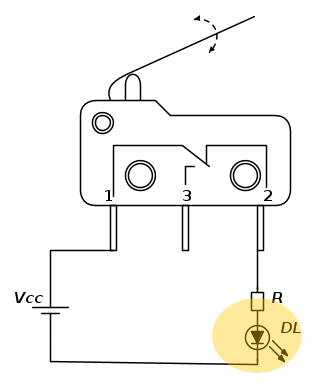

Salve a tutti ragazzi, ciò vorrei realizzare è un interruttore magnetico; mi spiego meglio.
Ho un cassettino all'interno del quale monterò una striscia di led alimentata a 12V da una batteria al piombo; vorrei far sì che una volta aperto il cassetto la striscia si accenda e richiudendolo si spenga.
Come potrei fare? Avevo pensato a qualcosa di magnetico, ma qualsiasi altra soluzione è ben accetta :)

se non hai problemi di spazio-difficoltà di installazione, e ti necessita luce solo quando è aperto,puoi utilizzare un interruttore microswitch di questo tipo, anche perché un interruttore (micro) magnetico non supporta molta intensità di corrente. ;-)

il contatto cambia di stato, da aperto a chiuso e viceversa, ogni qualvolta si impegna la lamella metallica.

Ma quindi chiuderebbe il circuito quando il cassetto è chiuso?

dipende da quale contatto utilizzi,il microswitch ha un comune ed un contatto NO ed un contatto NC, fra i tre terminali che vedi raffigurati.
pertanto se utilizzi il contatto NC ovvero normalmente chiuso, quando la levetta è libera, quindi il cassetto estratto si avrà alimentazione ovvero diodi led alimentati quindi accesi, quando il cassetto verrà chiuso questi impegnerà la levetta metallica facendo cambiare stato al contatto che da NC diverrà NO ed aprirà l'alimentazione quindi i diodi led disalimentati si spengeranno.
comunque quando avrai disponibile il microswitch, puoi verificare con un multimetro in portata per ohm il funzionamento dei due contatti in funzione della condizione della levetta, questo anche perché potrei a memoria aver invertito il funzionamento della levetta, ma poco male si verifica e si risolve. ;-)

Perfetto, il contatto NC è quello centrale? O dovrò scoprirlo provando?

dovrebbe essere il laterale il num 2, ma forse provarlo prima è meglio ;-)

Ho capito. Potresti spiegarmi perché nello schema è presente una resistenza?

peppescagliola ha scritto: Potresti spiegarmi perché nello schema è presente una resistenza?
perché un diodo led viene alimentato ha bisogno di un resistore che limiti l'intensità di corrente al suo valore nominale come indicato nelle sue caratteristiche, pertanto il resistore deve esserci sempre.

Ah, ma in questo caso non è necessario in quanto è già presente sulla serie di led che ho acquistato :) Pensavo ne servisse ancora uno. Grazie mille
