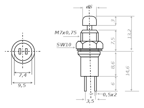

mir ha scritto:Nel tuo caso mi sembra di capire che si tratta di alimentare dei diodi LED,bisognerebbe capire di che tipo siano e valutarne l'assorbimento complessivo ed il valore di tensione di alimentazione.
La striscia che io ho è identica a questa http://www.hero-ledstore.com/it/ip55-dustproof-8mm-wide-5m-long-300-x-singlechip-led-strip-tape-whitepcb-12v-dc-24-watt-p-3279.html?zenid=bpmirpnnui3ke3q5sluv58kas4 e vorrei farti notare che è possibile tagliarla ogni tre led, dove sono scoperte le piste per poter saldare i fili.
Russell ha scritto:Al di la' delle questioni elettriche mi sento di doverti far notare che un pulsante a forma cilindrica di solito prevede piu' difficoltà per dover essere fissato a destinazione.
Invece a me farebbe comodo quel tipo di pulsante in quanto ha la possibilità di essere fissato avvitando un dado ecco il motivo per il quale sto cercando di capire se va bene o meno. Comunque grazie per la dritta :)

Messaggioda Foto Utentemir » 17 lug 2014, 14:50
Russell ha scritto:Al di la' delle questioni elettriche mi sento di doverti far notare che ...
premesso che:
mir ha scritto:il pulsante se non ti crea problemi di installazione, va più che bene.
non credo che
Russell ha scritto:un pulsante a forma cilindrica di solito prevede piu' difficoltà per dover essere fissato a destinazione.
per il semplice fatto, che il pulsante prevede un foro per il suo fissaggio di diametro adatto al tipo di pulsante, mentre il microswitch prevede due fori per le sue viti di fissaggio. ;-)

Messaggioda Foto Utentemir » 17 lug 2014, 14:54
peppescagliola ha scritto:La striscia che io ho è identica a questa...
se la striscia che hai in possesso "ha le stesse caratteristiche" di quella che hai linkato ovvero "12V 24 W", e vuoi alimentarla tutta con il "pulsante che abbiamo visto in ultimo" ti premetto che non va bene, perché:
striscia 12 V - 24 W = 24/12= 2 A che sono di gran lunga superiori a quello che può supportare il pulsante (1A in ac), quindi a meno che tu non voglia utilizzare una parte dei diodi o della striscia, se vuoi controllarla tutta con quel pulsante... non può andare.

Messaggioda Foto Utentepeppescagliola » 17 lug 2014, 14:55
Io utilizzerò soltanto tre diodi, quindi il minimo di quella striscia. Cambia qualcosa?

Messaggioda Foto Utentemir » 17 lug 2014, 14:58
certo che cambia, e di molto, solo tre diodi avranno un'assorbimento di gran lunga inferiore a spanne direi che il pulsante può andare tranquillamente.

Messaggioda Foto UtenteRussell » 17 lug 2014, 14:59
evidentemente ha spazio sulla battuta dello sportello stessa per alloggiare un bel buco da 4-5mm
io invece stavo ad immaginarmi una situazione con ai soliti contenitori di plastica di spessore massimo di 2-3 mm che andavano ad accostarsi perpendicolarmente... a quel punto 2 buchetti erano la soluzione piu' facile.
che ne so' senza foto :mrgreen: :mrgreen:

Messaggioda Foto Utentepeppescagliola » 17 lug 2014, 15:06
Ahahahahaahah :D effettivamente hai ragione, infatti ho spazio sulla battuta dello sportello, comunque vi ringrazio entrambi, siete davvero molto disponibili. Grazie ancora!

Messaggioda Foto Utentemir » 17 lug 2014, 18:58
rieccomi ... :D
dunque si era detto che
peppescagliola ha scritto:Io utilizzerò soltanto tre diodi ...della striscia
e si considerava questa striscia che ha le seguenti caratteristiche.
12 V - 24 W - 300diodi led pertanto avremo un consumo per diodo led pari a \frac{24}{300}=0,08 W quindi pari ad un assorbimento per ogni diodo led di \frac{0,08}{12}=0,0066 A ovvero 6,66 mA, quindi nel caso di utilizzo dei tre diodi led l'assorbimento sarà pari a 6,66 x 3 =19,98 mA circa 20 mA, largamente supportati dalla portata di 1 A = 1000 mAdel pulsante in questione.
quindi il pulsante NO visto in precedenza se è installabile lo si può utilizzare tranquillamente. :D
