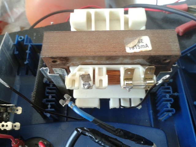

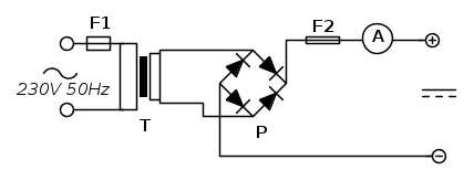

Messaggioda Foto UtenteMMyers560 » 22 lug 2014, 22:32
Lo schema è parzialmente corretto, infatti F2 non c'è. Quello che si vede nella foto sul lato posteriore del caricabatterie è solo un fusibile di ricambio.
Quello che mi sembra strano è il fatto che i condensatori subito dopo il ponte raddrizzatore non vengono caricati velocemente e inoltre ancora più strano i 12 volt scarsi in continua con i quali a quanto ho capito è impossibile caricare una batteria, dovendo essere essi circa 14.

[22] Re: Caricabatterie auto guasto.
Messaggioda Foto Utentemir » 22 lug 2014, 22:40
MMyers560 ha scritto:Lo schema è parzialmente corretto,
modificalo, ed aggiornalo ;-)
MMyers560 ha scritto:i 12 volt scarsi in continua ...
ma questi benedetti 12 V dove li misuri, sulle pinze di carica o dove ?
[23] Re: Caricabatterie auto guasto.
Messaggioda Foto UtenteMMyers560 » 22 lug 2014, 22:43
I 12 volt DC li misuro sulle uscite del ponte, se misuro sulle pinze il valore è pressoché identico.

[25] Re: Caricabatterie auto guasto.
Messaggioda Foto UtenteFedericoSibona » 22 lug 2014, 22:48
Non preoccuparti per la tensione pulsante bassa, quando la colleghi alla batteria quest'ultima agisce da capacità di livellamento ed il valore efficace aumenta ;-)

[26] Re: Caricabatterie auto guasto.
Messaggioda Foto UtenteMMyers560 » 22 lug 2014, 22:53
A questo punto mi viene da pensare che possa esserci un problema nei faston collegati ai capi dell'avvolgimento del secondario, infatti la lacca li copre interamente e riesco a fare le misurazioni solo toccando le estremità. Proverò a rimuovere i faston e grattare via la lacca. Secondo voi può essere una soluzione?

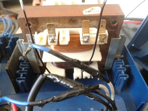

[28] Re: Caricabatterie auto guasto.
Messaggioda Foto UtenteMMyers560 » 23 lug 2014, 11:03
Il prima possibile faccio le foto e le carico.
I condensatori non ci sono, il caricabatterie è costituito solo da trasformatore e ponte raddrizzatore. Precedentemente avevo detto di aver provato ad aggiungere un condensatore da 4400 uF per aumentare la tensione dato che 12.1V in DC mi sembravano pochi, ma questo veniva caricato lentissimamente e allora ho pensato che il problema fosse nel trafo (ho provato anche con condensatori con minor o maggiore capacità ma il risultato era lo stesso).
99 1 2 5
Messaggi: 204
Iscritto il: 29 apr 2014, 21:01
[29] Re: Caricabatterie auto guasto.
Messaggioda Foto UtenteMMyers560 » 23 lug 2014, 12:00
Ecco le foto.
99 1 2 5
Messaggi: 204
[30] Re: Caricabatterie auto guasto.
Messaggioda Foto Utentemarco438 » 23 lug 2014, 12:10
Mah, a parte il fatto che non caricherei mai le mie batterie con un affare del genere, non ti resta che provare a connettere una batteria e vedere cosa succede, dopo aver controllato tutte le connessioni.
La batteria dovrebbe essere abbastanza scarica e misurane la tensione prima di collegarla.
