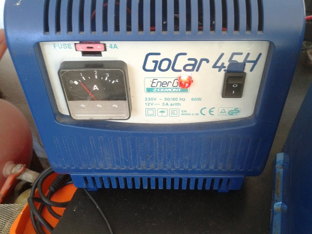

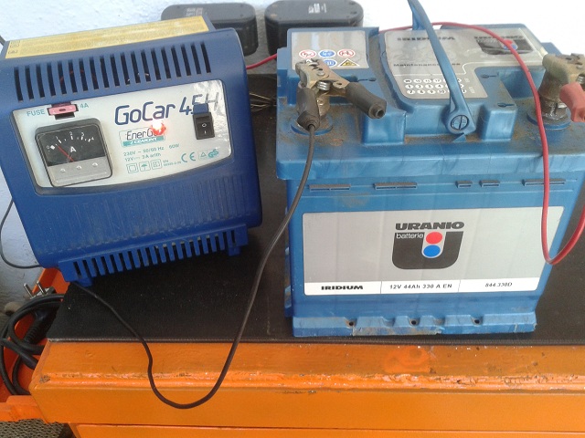

Messaggioda Foto UtenteMMyers560 » 24 lug 2014, 15:27
Ci sono novità!
Per prima cosa ho sostituito i faston del secondario dopo aver rimosso per bene la lacca nei capi; ho misurato la tensione sui faston e dava 13 volt esatti.
Ho poi misurato la tensione prima e dopo l'amperometro e questo è il risultato:
Ho messo in carica la batteria e la tensione misurata sui morsetti è passata gradualmente da 13.26 volt a 14.50 volt, con una corrente assorbita che è passata da 1 ampere a 0.5 ampere attuali.
Come si vede dalla foto ho aggiunto un led che però naturalmente si accende non appena collego la batteria alle pinze anche se il caricabatteria è scollegato dalla rete; come posso fare in modo che si accenda solo quando parte la carica? Ho pensato ad un diodo prima della resistenza. Secondo voi?

[45] Re: Caricabatterie auto guasto.
Messaggioda Foto Utentemarco438 » 24 lug 2014, 15:52
Bene, allora tutto risolto; in pratica si trattava di falsi contatti.
Per il diodo, fai uno schema di come lo hai collegato e vediamo di trovare una soluzione perche' si accenda solo al momento dell'accensione del caricatore.
