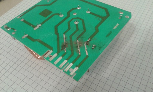

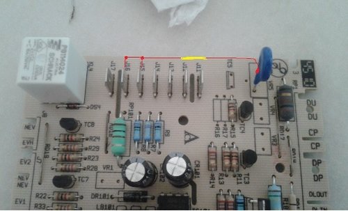

Ciao a tutti,

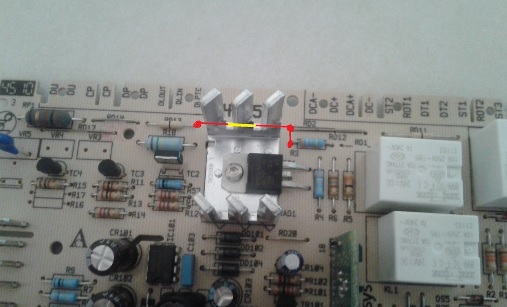

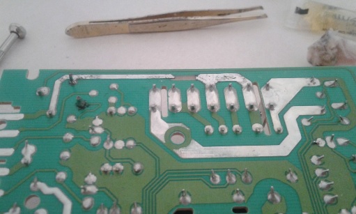

Vi espongo un problema con la lavatrice in questione: dopo 2 anni di funzionamento mi sono imbattuto in un errore che segnalava l'oblo aperto, nonostante fosse chiuso. Ovviamente in queste condizioni la lavatrice non partiva. Sostituito il comando dell'apertura senza successo, ho smontato la scheda logica notando una pista bruciata. Ho avuto il dubbio che questa pista fosse diversa dalle altre, perché è saltata senza nessuna bruciatura apparente.. come se fosse un fusibile. Ho ripristinato la pista (sostituendo anche il varistore accanto) con un sottilissimo filo metallico, l'errore di oblo aperto sparisce, ma al al primo lavaggio il ponte salta nuovamente.. quindi rifacendolo un po' più robusto, con 3 fili intrecciati + lo stagno attorno, al primo lavaggio è saltata un'altra pista, che come l'altra, sembrava leggermente diversa dalle altre, un po' più sottile.. rinforzando il dubbio che non fosse anch'essa una sorta di fusibile (illuminatemi!).
Quindi ora mi trovo con 2 piste bruciate da ripristinare, ho fatto una verifica di massima sui componenti e non sembra averne bruciati, ma a questo punto vorrei capire dove si trova il guasto? C'è qualcosa che va in corto.. motore, pompa? Come posso capirlo?
Vi allego delle foto della scheda danneggiata, sia da una parte che dall'altra, con l'indicazione (in giallo) del punto in cui si è bruciata la pista dal lato dei componenti:
PISTA 1

Non soddisfatto.. ho ripristinato le piste.. e...

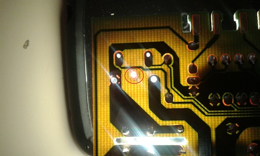

1. è partito un relè.. Domani lo sostituirò, però vorrei capire una cosa. Il pin centrale del relè è ancorato alla scheda, ma sembra che a livello circuitale non si connesso ad alcuna pista, è possibile? Vi allego una foto dove si nota che sul pin centrale non sembra esserci alcuna connessione con gli altri componenti (vedi cerchio rosso)

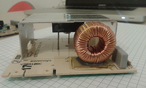

2. Dopo aver testato singolarmente i singoli pezzi (pompa dell'acqua, elettrovalvola, etc) e un'accurata ispezione, proprio accanto al motore ho trovato un'altra scheda anch'essa con 3 piste bruciate..
rimossi link a server esterni ed aggiunte immagini.la prossima volta segui le indicazioni del disclaimer. Grazie
E' un raddrizzatore.. posso verificarne il funzionamento col multimetro? Come? Potrebbe essere questa la causa del guasto alla scheda di controllo?

Senza schema elettrico dell'elettrodomestico puoi solo sperare che ci sia qualcuno che ha lo stesso modello e che ci abbia già messo mano.
Una cosa è certa, se, come pare, ci sono dei componenti in avaria e tu continui solo a ripristinare le piste che "bruciano", a breve di piste integre non ce ne saranno più.
Ed oltre ad individuare i componenti avariati si dovrà anche capire il perché sono andati in crisi se non si vuole che la riparazione duri molto poco.
Rivolgersi all'assistenza potrebbe non essere una cattiva idea (specie in mancanza di schemi).

Foto UtenteFrancescoooo concordo su quanto suggerito da Foto UtenteFedericoSibona, ovvero un intervento di riparazione di una scheda timer di una lavatrice, senza uno schema elettrico ed un giusto approccio al guasto aumenta la lista di componenti guasti e piste interrotte,pertanto rivolgersi ad un centro assistenza può ridurre di molto i tempi e non è escluso anche i costi, ovviamente dopo aver valutato l'eventuale intervento proposto dal centro in tempi e costi.
Sul primo guasto (prima pista bruciata) mi viene da osservare che la pista abbia una sezione considerevole, pertanto, la sua apertura è intervenuta in virtù di un generoso passaggio di intensità di corrente, determinato da un altrettanto generoso carico a valle della stessa, che in funzione del dispositivo mi vien da pensare (a spanne) al motore o alla pompa di scarico dell'acqua, quindi una loro controllatina non guasterebbe, ma cosa ancora più grave a mio avviso che le tue ulteriori riparazioni, abbiano lasciato passare l'intensità di corrente detta in altre parti del circuito non escludendo ulteriori danni ad altri componenti ... quindi ...

Ho notato che il motore è alimentato in continua, il raddrizzatore serve proprio a quello.. cambiato il raddrizzatore, sistemate le piste bruciate, ora anche nella scheda principale, dopo aver sostituito anche il relè, le piste reggono (prima si bruciavano, quindi la causa del problema immagino fosse proprio questa).. e tutto sembra funzionare, o quasi! selezionando il programma "lavaggio rapido", si attiva solo l'elettrovalvola che carica l'acqua nel cestello, ma non quella che attiva il passaggio del detersivo/ammorbidente.. selezionando invece il programma "lana" si attivano tutte e due le elettrovalvole.

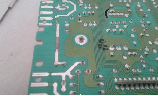

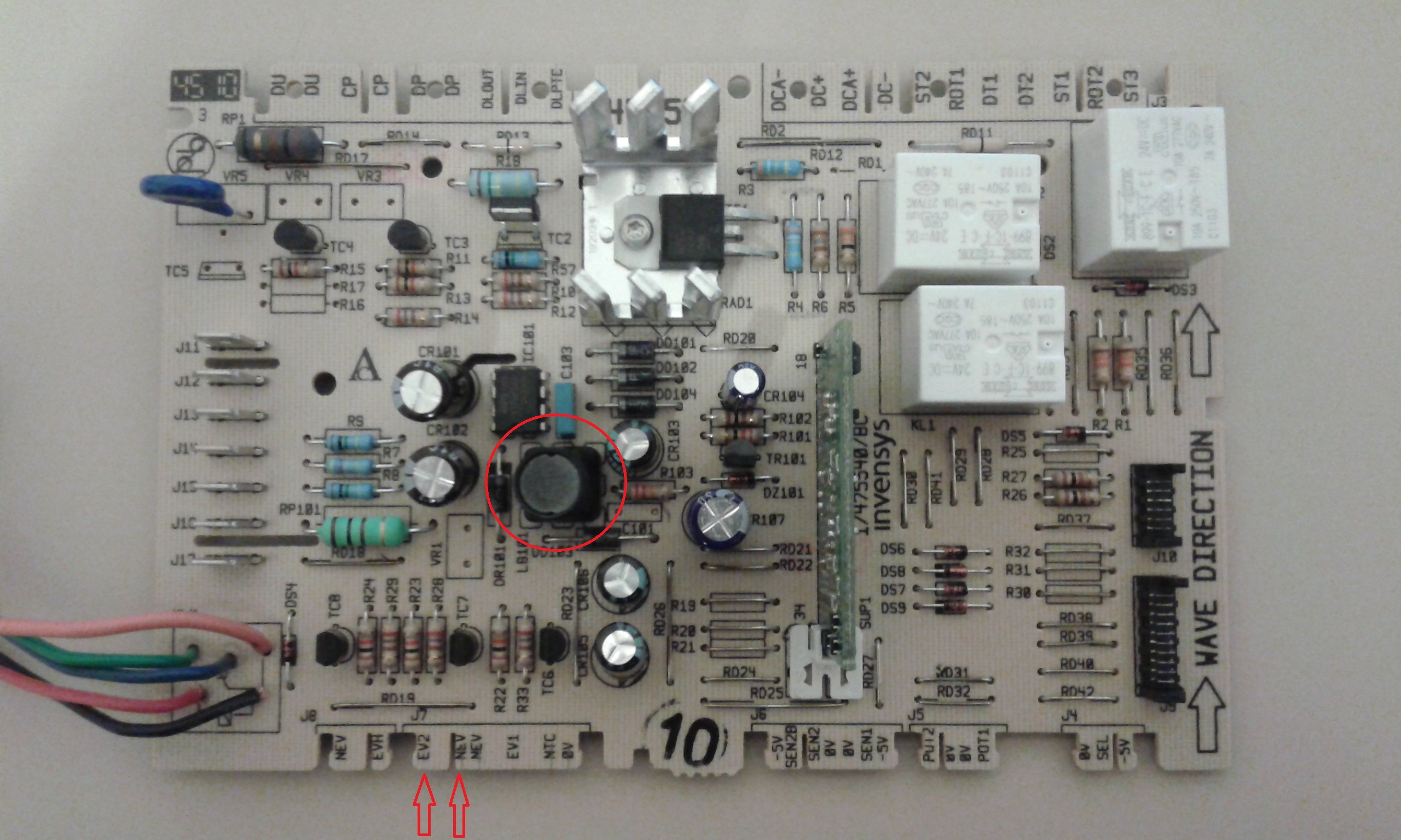

Sono riuscito a verificare i resistori, sembrano tutti OK, e i condensatori.. solo uno mi lascia qualche dubbio, il CR104, ma dovrei verificarlo meglio .. I diodi e i transistor non so come misurarli, immagino che però questi li debba prima dissaldare.
Ti allego lo schema una foto del circuito, con l'indicazione del punto nel quale è connessa l'elettrovalvola2 (EV2) e cerchiato un componente che non capisco cosa sia.. una bobina?
Grazie!!

Sì, è un induttore (identificato dalla scritta L81...).
