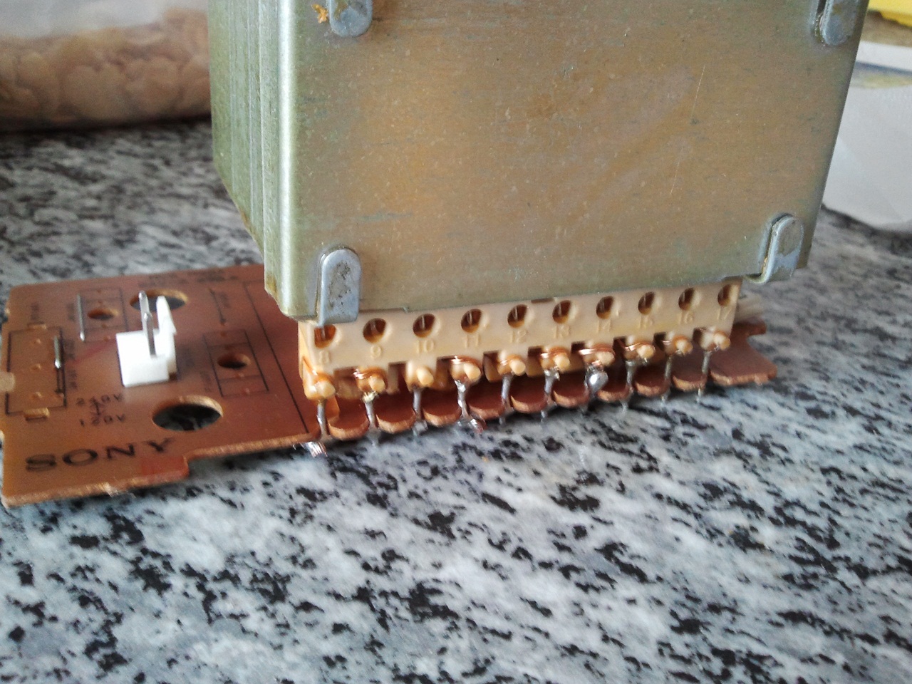

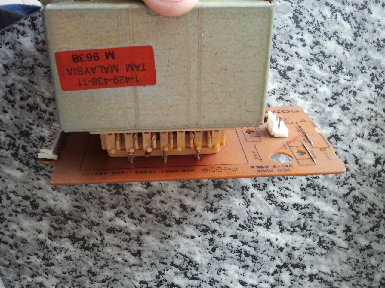

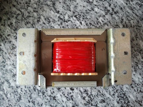

Forse sbagliero' ma io quei trasformatori li vedo insufficienti per corrente erogabile.
[112] Re: Centralino per luci emergenza
Messaggioda Foto UtenteEnermax » 23 lug 2014, 21:25
Federico, si il trasformatore con molte uscite, il primario è da 16ohm, le uscite le misuro domani e le posto.
scusami, può essere che mi sia sfuggito, mi faresti notare a cosa ti riferisci?
Marco, nel frattempo di recuperare un alimentatore da notebook, vorrei provare questi, anche per un futuro in altre applicazioni.
ps. una volta chiarita la questione trasformatori vorrei un po calcolare circa il costo annuo di tutto ciò.
saluti

Messaggioda Foto UtenteFedericoSibona » 23 lug 2014, 22:22
Foto UtenteEnermax, ad esempio avevo chiesto questo:
FedericoSibona ha scritto:Puoi farci vedere altre viste del trasformatore con il circuito stampato sopra? Così si vede solo lo stampato, ma non il trasformatore ;-)

Messaggioda Foto UtenteEnermax » 24 lug 2014, 12:40
La resistenza misurata al primario è 15.8ohm, mentre ai vari secondari è di 1,6ohm e 2,5ohm.

Messaggioda Foto Utentemarco438 » 24 lug 2014, 13:04
Il tuo circuito necessita di almeno 700mA e, per ottenere questa corrente occorre che il trasformatore fornisca almeno 1.3A di targa: ora, viste le dimensioni di quello che hai postato e tutte le uscite che ha, dubito che possa essercene una in grado di farlo.
Lo avevo gia' detto ma credo di doverlo ripetere perche' stiamo solo perdendo tempo.

[117] Re: Centralino per luci emergenza
Messaggioda Foto UtenteFedericoSibona » 24 lug 2014, 13:48
Però Foto Utentemarco438, Foto UtenteEnermax aveva espresso il desiderio di caricare con C/20 o poco più e credo che in tali condizioni il trasformatore piccolo (700g) potrebbe andare bene se ha delle tensioni di uscita sul secondario adatte.
Il problema di quello più grosso è che è certamente globalmente più potente, ma ha diversi secondari e non sappiamo in che modo la potenza è distribuita su di essi ;-)

Messaggioda Foto UtenteFedericoSibona » 24 lug 2014, 15:47
Ma ste tensioni di secondario del trasformatore più piccolo si possono sapere?
Se non misuri quelle continuiamo a girare a vuoto ;-)
