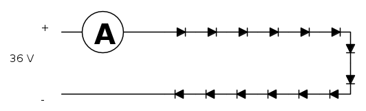

9x13 non fa' 588 , evidentemente ci aggiornavi sul lavoro fatto finora
con 588 LED, e strisce da 13, farai circa 45 paralleli
20mA (chissa' poi se questo valore è plausibie per i tuoi LED) in ogni ramo, danno un totale di 0.9A
La tua batteria da 2.6Ah viene drenata (anche se fosse ideale) in poco meno di 3 ore
Realisticamente penserei che gia' dopo 1 ora e mezzo potrebbe iniziare a zoppiacare un po'
ecco che con una resistenza in serie tale da contenere la corrente in ogni ramo ad esempio a circa 10-15mA (si ok, faranno meno luce) potresti avere piu' chance di farti durare la maschera per almeno un paio di ore.

L'idea di non mettere una resistenza serie non è poi tanto pericolosa se i LED sono stati comprati tutti insieme, quindi presumibilmente avranno caratteristica molto simile. Il vantaggio è di eliminare del tutto le perdite di energia in calore, quindi massimizzi la durata della batteria.
E' importante però caratterizzarli bene, io farei così:
-carichi la batteria per averla a tensione massima.
-provi 1 sola serie, partendo da 15-16LED e ti segni sia la luminosità (es fioca, brillante ecc) che soprattutto la corrente assorbita. Ripeti poi per 14 e 13 LED (purchè non superi la corrente max sopportata dai LED; la conosci?)
Poi sceglierai il numero di LED da mettere in serie; non avendo R serie devi avere il numero più alto possibile che ti fa ottenere corrente minore o uguale a quella massima retta dai LED e luce sufficiente.
Mettendo poi n serie in parallelo...la luce di ogni serie diminuirà con la scarica della batteria, i LED tireranno sempre meno corrente e sicuramente non avranno problemi di durata... se però avrai rispettato le loro caratteristiche!

i led acquistati sono questi http://www.aliexpress.com/snapshot/6123434232.html , pensavo di fare 42 serie da 14 =588 led totali

io per ora avevo fatto un rettangolo senza resistenze da 13(in serie) x 9, i 117 led sembravano andar bene,
ma la luce è troppo forte, per questo voglio passare a 14 così si vede bene ma non acceco nessuno
cosa devo misurare con il multimetro?

senza altri dati, si può supporre che 14 LED in serie siano anche troppi e quindi non rischiano di fondere.
La tensione nominale è 3,4V, e 3,4 x 14=47,6V ben maggiore della tensione di batteria.
La batteria ha tensione nominale di 36V, a piena carica potrebbe essere qualcosa di più e devi misurarla col tester.
Probabilmente senza R serie dovresti metterne 12 in serie per arrivare vicino alla corrente nominale

Vega ha scritto:......ma la luce è troppo forte, per questo voglio passare a 14 così si vede bene ma non acceco nessuno
Segno evidente che la corrente che scorre nei led e' eccessiva.
Metti le resistenze di limitazione e non un led in piu'.

Tornando alle misure
direi che la piu' importante è misurare la corrente che scorre nei LED quando li alimenti
