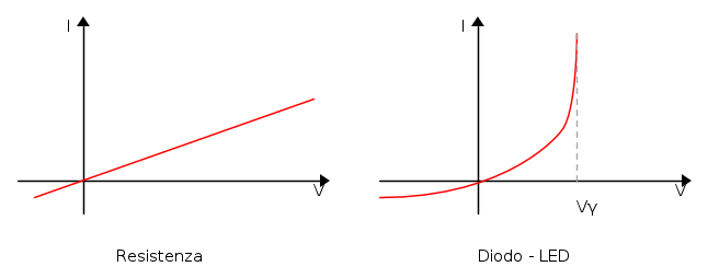

Una resistenza è lineare, nel senso che il rapporto che c'è tra tensione e corrente è di pura proporzionalità (a meno di effetti parassiti). Un diodo invece ha una caratteristica spiccatamente non lineare, ed è ben approssimabile con un esponenziale:
Ovviamente il grafico a destra continua con elevata pendenza. Il diodo (e in questo caso il LED) è un componente che favorisce il passaggio di corrente in una sola direzione, e l'esponenziale molto accentuato fa sì che dopo un certo valore di tensione (chiamata
), l'incremento di corrente sia molto rapido. Se guardi nel disegno, da tensione 0 fino a

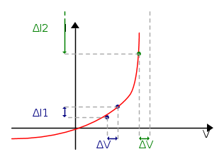

Ecco quindi che il LED è una seccatura se confrontato con la resistenza perché difficilmente manipolabile. Però potresti pensare di estendere la definizione di resistenza anche a tale caratteristica, in fondo basta specificare il punto di lavoro e un suo intorno abbastanza ristretto. Intuitivamente, un punto molto a sinistra della
offre poca corrente al variare di molta tensione, ciò significa alta resistenza (dato che
). Invece, un punto in prossimità della
fornirà una corrente molto alta anche spostando di poco la tensione, e ciò implica resistenza bassa.

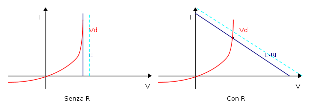

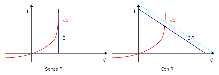

A vuoto (cioè senza flusso di corrente), sul LED c'è l'intera tensione di alimentazione E. Viceversa, quando scorre una corrente apprezzabile, per il discorso fatto sopra, la tensione sarà nei dintorni della
. Per esempio, può capitarti di trovare a 5mA una caduta sul diodo di 3.19V, e a 50mA una caduta di 3.22V (numeri a caso), per cui la variazione è poco marcata e ben approssimabile con
Se vuoi trovare una soluzione grafica, puoi mettere insieme caratteristica del LED + caratteristica di generatore e resistenza. Infatti, come detto sopra a vuoto
, mentre considerando solo il gruppo generatore+resistenza avrai
. Mettendo assieme tutto in un grafico ottieni:
Il punto di intersezione è il punto di lavoro, ossia la tensione ai capi del diodo e la corrente dell'intero circuito.
La differenza rispetto al caso senza resistenza è che puoi decidere come gestire la retta
, e quindi trovare un punto di lavoro per la corrente che non sia esagerato. Inoltre, se le stime non sono corrette ma differiscono di un po', ad esempio la tensione di alimentazione aumenta (linea tratteggiata azzurra), noti come la resistenza "attutisca" meglio la variazione, mentre senza resistenza cambia la situazione cambia drasticamente:

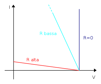

In particolare, mettendoci una resistenza di limitazione alta la caratteristica
verrà molto compressa, mentre una resistenza bassa produrrà poca variazione di pendenza:
Spero di aver esposto adeguatamente il problema, se ci sono domande chiedi pure!

:Ecco quindi che il LED è una seccatura se confrontato con la resistenza perché difficilmente manipolabile. Però potresti pensare di estendere la definizione di resistenza anche a tale caratteristica, in fondo basta specificare il punto di lavoro e un suo intorno abbastanza ristretto. Intuitivamente, un punto molto a sinistra della
fornirà una corrente molto alta anche spostando di poco la tensione, e ciò implica resistenza bassa.Da questo capisci la reticenza di molti di noi a lasciare in serie i LED e basta, senza resistenze di limitazione: prendiamo il caso di un LED e un generatore e mettiamo che la
. Se vuoi trovare una soluzione grafica, puoi mettere insieme caratteristica del LED + caratteristica di generatore e resistenza. Infatti, come detto sopra a vuoto
. Mettendo assieme tutto in un grafico ottieni:Il punto di intersezione è il punto di lavoro, ossia la tensione ai capi del diodo e la corrente dell'intero circuito.
, e quindi trovare un punto di lavoro per la corrente che non sia esagerato. Inoltre, se le stime non sono corrette ma differiscono di un po', ad esempio la tensione di alimentazione aumenta (linea tratteggiata azzurra), noti come la resistenza "attutisca" meglio la variazione, mentre senza resistenza cambia la situazione cambia drasticamente:Questo, in soldoni, per dirti che un LED non può fungere da resistenza, quindi inserendo un LED aggiuntivo non rendi il circuito più flessibile, ma è necessario far interagire LED e resistenze per conferire al sistema stabilità e robustezza. Ovviamente il LED non sarà mai del tutto ideale, ma offrirà anche lui una piccola resistenza parassita.
verrà molto compressa, mentre una resistenza bassa produrrà poca variazione di pendenza:Spero di aver esposto adeguatamente il problema, se ci sono domande chiedi pure!
