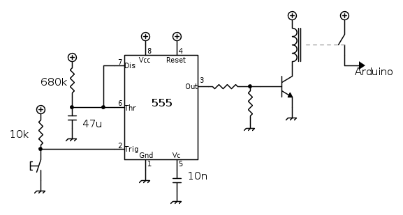

Ciao a tutti!
Vorrei porvi una domanda...Io dovrei collegare un Arduino all'alimentazione dell'automobile, presa direttamente dalla batteria e non dal "sottochiave" in quanto, se mettessi in moto, la centralina scollegherebbe l'alimentazione a tutti gli apparecchi non necessari mentre io avrei bisogno che l'Arduino rimanga alimentato.
Qui scatta la domanda vera e propria. Non ho necessità che Arduino rimanga sempre acceso ma devo accenderlo solamente prima della messa in moto dell'auto, diciamo per 30 secondi o 1 minuto al massimo e poi si può tranquillamente spegnere. Il fatto di spegnerlo in automatico è per evitare di consumare e lasciarlo inutilmente accesso.
Per tanto chiedo a voi se fosse possibile, tramite un semplice pulsante (quindi non un interruttore a levetta o simili), alimentare Arduino e in automatico staccare l'alimentazione dopo un tempo fisso. Credo che questo tipo di operazioni si facciano con un relè temporizzato, ma non trovo uno schema adatto al mio scopo (probabilmente perché non sono sicuro che il circuito sia adatto a me).
E' fattibile come cosa?

Se vuoi un timer monostabile (uscita alta per tot secondi al ricevimento dell'impulso) puoi ricorrere al classico schema dell'NE555:
Però non hai specificato cosa ci devi collegare dopo con l'Arduino, se devi effettuare operazioni che richiedono tanta corrente o poca. Nel dubbio l'uso di un relè ti risolve il problema, ma se ad esempio devi fare solo operazioni di calcolo sarebbe stato sufficiente anche un semplice transistor. Ovviamente poi la tensione d'uscita andrà regolata tramite opportuno integrato (LM7805) per potersi interfacciare correttamente con l'Arduino.

[6] Re: Ritardare lo scollegamento dell'alimentazione
Messaggioda Foto UtenteCandy » 26 lug 2014, 13:23

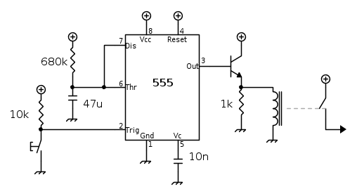

Dello schema in [5] cambierei il modo di polarizzare il transistor di uscita. Già il 555, sul terminale 3 di uscita, non raggiunge +V quando l'uscita è alta, ma si mangia circa 1 V. Con transistor polarizzato in quel modo, come minimo al carico arrivano almeno 2 V in meno rispetto alla tensione di alimentazione.

Messaggioda Foto Utentegill90 » 26 lug 2014, 13:47
Eccoci:
E' vero, con lo schema precedente ci sono più perdite, anche se è difficile che la tensione si riduca a tal punto da impedire l'innesco del relè, o almeno a me non ha mai dato problemi di questo tipo. Lo schema di sopra è invece più preciso.
