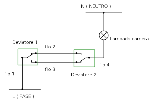

Posso immaginare che si tratti di un lavoro che tu voglia fare ma, per come ho visto svilupparsi la discussione, mi sono permesso di richiamare l'attenzione sulla sicurezza e, quindi, al buon senso.
Quindi questo prima di tutto.
Ora, a prescindere dai colori dei fili, se tu hai due punti di accensione dell'illuminazione della stanza dovresti avere altrettanti deviatori.
Ti riporto uno schemino così magari ti fai un'idea più precisa e, in corrispondenza dei fili disegnati, puoi riportare i colori da te rilevati; è un modo per fare chiarezza, se vuoi, e provare ad evitare spiacevoli equivoci.
Come vedi in ogni deviatore arrivano tre fili; questo è quello che "dovresti" trovare come cablaggio.

si e capito chiaramente che si tratta di un deviatore quindi non ha nessun problema.
fase + grigio
grigio +cappellotto
comunque per precisare endumus i grigi che dovresti averi tu , dovrebbero essere !
solo il ponte della fase all'altro deviatore
che se lo controlli dovresti avere.
2 grigi = gli stessi
un filo di colore che dovrebbe essere il filo che proviene dalla lampada
infatti se in quel deviatore gli portI una fase e lo colleghi al deviatore col filo del punto luce (colore)
puoi eliminare i fili presenti perché i grigi non servono più....
fase + grigio
grigio +cappellotto
