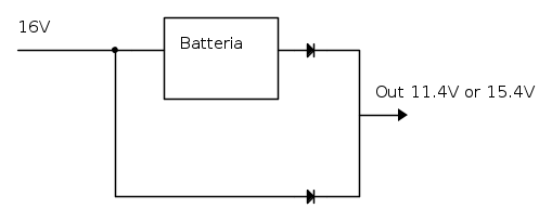

Provo ad aggiungere qualche informazione in piu. Il mio dispositivo funziona a 12V e consuma al massimo 1A.
Il dispositivo deve fuznionare sia a batterie che a rete. L'alimentatore a rete fornisce 16V perche quelli sono necessari a caricare la batteria.
La parte di scheda che sto progettando deve "avvertire" se l'alimentatore e' inserito, chiudendo quindi l'interruttore che ho disegnato a destra. In caso contrario deve alimentare il dispositivo a batteria, chiudendo l'interruttore di destra.
Penso che in raelta' sia una cosa molto banale, fatta da qualsiasi dispositivo che integra una batteria, ma chiedo qualche consiglio non avendo alcuna esperienza in merito.
Ciao posta10100, un rele' e' una soluzione molto semplice a cui avevo pensato, ma la scheda dovra' avere dimensioni ridotte, quindi mi servirebbe un integrato.
Ciao boiler, il componente da te consigliato sembra avvicinarsi a qualcosa che serve a me, approfondiro il datasheet! Per quello che dici non penso ci siano problemi siccome la situazione e' gia' come suggerisci tu!
Grazie a tutti per le risposte. In aggiunta, ho visto online anche qualche semplice circuito per UPS con giusto 3 diodi che potrebbe risolvere il mio problema in maniera diversa da cio' che inizialmente pensavo. Secondo voi anche questa strada e' percorribile? Una cosa del genere, per intenderci http://www.eeweb.com/blog/circuit_proje ... it-diagram

ma ti serve un segnale digitale per "avvertire" se c'è la linea o ti basta la commutazione?
..perché con due diodi...

Non puoi fare così?
In questa maniera se è connesso l'alimentatore prendi corrente da li, altrimenti si innesca la batteria...
Che poi altro non è se non la versione "semplificata" di quello che hai postato tu e che non avevo visto
