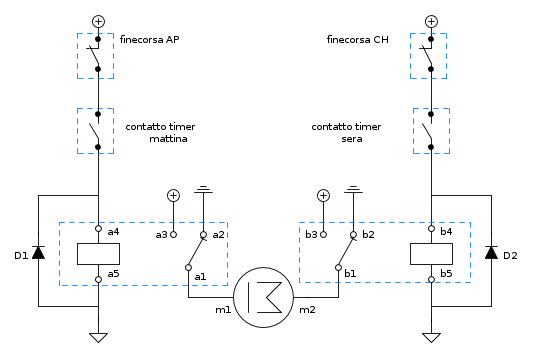

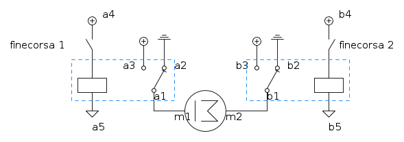

Comunque tornando al problema,un po' ho capito. allora:
da quello che ho capito, a1 dovrebbe essere il comune, a2 NC e a3 NO ,mentre a4 e a5 dovrebbero essere i comandi del relè (stessa cosa per l'altro relè)
però non ho capito a4 e a5 a chi vanno collegati, e oi da quello che vedo l'alimentatore dovrebbe rimanere sempre acceso vero?

[15] Re: Chiusura automatica temporizzata porta gallinaio
Messaggioda Foto Utentesimo85 » 2 ago 2014, 19:05
Si hai capito bene. a4a5 sono i terminali della bobina.

[17] Re: Chiusura automatica temporizzata porta gallinaio
Messaggioda Foto Utentegabronzio » 2 ago 2014, 19:19
simo85 ha scritto:Si hai capito bene. a4a5 sono i terminali della bobina.
e perché a4/b4 sono collegati al +, e a5/b5 a chi sono collegati?
io pensavo che andassero collegati al temporizzatore. e comunque l'alimentatore dovrebbe rimanere sempre acceso ..

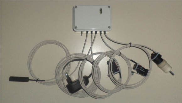

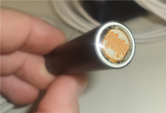

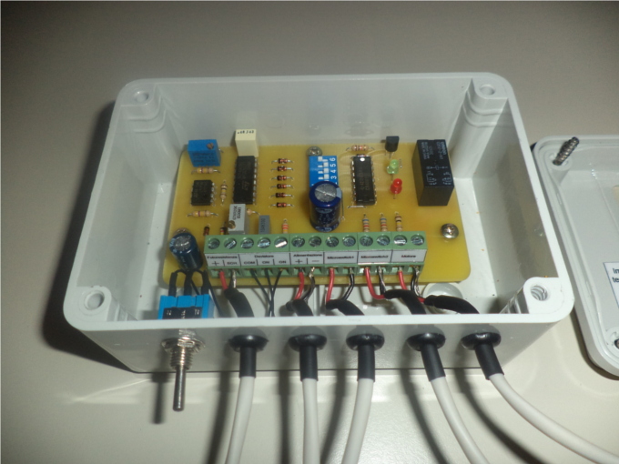

Ciao a tutti,
io sono d'accordo con Foto Utenteedgar, tempo fa realizzai per un amico il circuito di comando per la porta di un pollaio. Dopo varie prove decidemmo di utilizzare un crepuscolare con ritardo regolabile in chiusura (per aspettare le ritardatarie) e a suo dire la soluzione era più pratica che con i timer. Ci lavorammo parecchio e alla fine venne una cosa che funziona piuttosto bene:
Devo avere sia lo schema elettrico che il disegno del PCB, se pensi potrebbe interessarti dimmelo che li posto, poi magari vediamo tutti insieme che modifiche apportare. Il circuito andava terminato sostituendo all'alimentatore un piccolo pannello fotovoltaico appoggiato a una batteria tampone in modo da non dover portare nel pollaio la 230V ma questo non è mai stato fatto.
