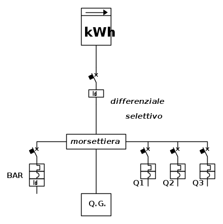

mi hanno commissionato l'impianto elettrico di un bar all'interno di un'attivita esistente.
Il problema è che l'impianto elettrico di questa attività fa pietà e misericordia, il quadro generale ha subito anche un principio d'incendio.
Chi ha fatto lavori prima di me si è collegato su una morsettiera installata a monte del quadro generale proprio perché nel quadro c'è un casino pazzesco.
Sarebbe corretto collegarsi a questa morsettiera, ovviamente controllando le giuste selettività e garantendo un buon collegamento?

Ad occhio e croce l'impianto si presenta così (rimosso link esterno a immagine)
Q1/Q2/Q3 sono quadri fatto da altri e bar è quello che vorrei fare io.
La derivazione è stata fatta in una scatola di derivazione con morsetti da guida DIN molti grandi.
La domanda è: si può derivare prima del quadro generale, ovviamente calcolando le giuste sezioni e misure e garantendo una derivazione a regola d'arte?

A parte gli scherzi,informazioni utili che richiederei come installatore per poterti consigliare..sono:
-il quadro che chiami QG che cosa fa
-tutti gli interruttori che disegni sono all' interno di un unico involucro
-sono morsetti da guida din o una distrubuzione
-tutti i dati relativi agli interruttori
-potenza impegnata
-destinazione d'uso del locale,giusto per un quadro più completo

Il selettivo è da 125A
Q1 Q2 Q3 rispettivamente di 32 32 40 sono quadri 8 moduli installati fuori dal quadro generale proprio perché quest'ultimo è inutilizzabile.
La derivazione è fatta in una scatola 30x40 con morsetti da barra DIN di misura adeguata a circa 1 metro prima del quadro generale.
Il quadro generale andrà completamente rifatto ma a spese del comune e di sicuro non a breve termine.
Che famo ?
Che famo ?

Se non di tua competenza, devi richiedere di cambiare il differenziale selettivo perché non protetto cortocircuito, oppure abbina a monte un interruttore magnetotermico di IN uguale o inferiore alla IN del differenziale.
Dopo di che potrai fare il lavoro di tua competenza e sarai responsabile solo della tua parte, nella DICO citerai il riferimento della DICO di chi ha sostituito l'interruttore.
