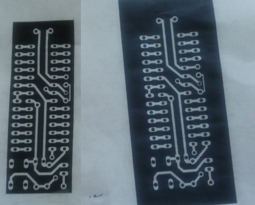

Ho quindi provato a stampare su fogli bianchi normali (grammatura 80gr/m^2), ottenendo questo risultato (foto controluce per evidenziare la trasparenza del foglio):
che tutto sommato è accettabile, ma i tempi di esposizione, utilizzando una carta a grammatura così alta, sono piuttosto lunghi (circa 15-20 minuti), quindi sono andato in cerca di carta a grammatura più bassa.

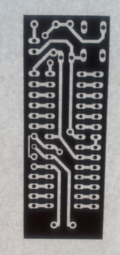

I fogli Schizza e strappa Favini
con grammatura 55gr/m^2 sarebbero stati perfetti (7 minuti di esposizione è un tempo accettabile per me) ma la stampa si è rivelata controversa:
(Sono due master uguali ma nel secondo ho allargato l'area nera per prova)
Non so se dalle immagini si capisce ma la stampa non è uniforme. Su alcuni fogli il nero non viene assorbito, resta bello denso, in altri fogli invece penetra la carta: perde di definizione lungo i bordi del disegno e controluce si nota che il nero lascia passare più luce. e questo è un grave problema perché cambia il tempo di esposizione e le piste vengono sbavate.

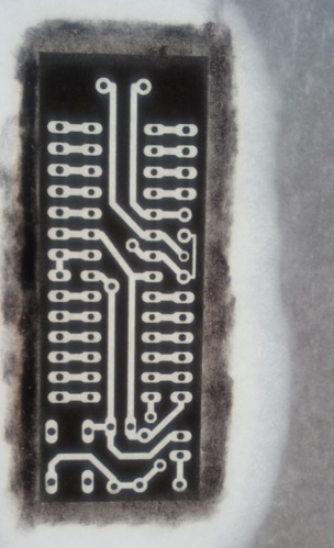

Alla fine google mi ha saputo aiutare, in particolare questo risultato: http://sfprime.net/pcb-etching/
Sostanzialmente il master viene stampato su un foglio bianco normale (80gr/m^2) che successivamente viene unto con dell'olio. Invece che versarci direttamente sopra olio di semi, come nella guida linkata, io l'ho sparso bagnando dello scottex e poi tamponando il foglio nell'area della stampa (per non sporcare in giro e per farlo asciugare prima). Il risultato ottenuto è questo:
(Anche qui il master è sempre lo stesso ma ho provato a colorare lungo i bordi con un indelebile nero che si è rivelato scarico :roll: )
Il tempo di esposizione così è di 6-7 minuti ma il nero della stampa resta uniforme e non fa passare la luce nel modo adeguato, nella foto si nota molto bene come l'olio modifichi la permeabilità alla luce della carta.
Il vantaggio principale di questa soluzione è che è realizzabile anche per chi non ha una stampante laser a disposizione e garantisce un buon risultato. Ma nel complesso è anche economico, visto che una risma di carta costa pochi euro contro i 50 centesimi a stampa (minimo) dei fogli luci, riducendo lo spreco di soldi e di materiale (taglio a metà i fogli A4 e stampo come fossero A5 così quando ritaglio il master butto meno carta)
