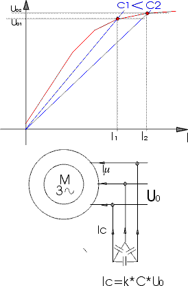

Messaggioda Foto Utentemenu » 9 ago 2014, 14:54
Certo,allora del fatto che sia un asincrono sono sicuro, perché ho sfruttato un M.A.T come generatore,in quanto all'eccitazione, l'ho eccitato soltanto una volta applicando in uno degli avvolgimenti statorici ,una tensione continua di circa 1A per qualche secondo :-| .Non so se puo' servire come info,comunque il tutto consiste in un motore a scoppio monocilindro 4T collegato in maniera assiale con il generatore(ovvero il M.A.T),gli avvolgimenti statorici sono stati collegati a stella in maniera da poter prelevare una monofase e in parallelo alle tre fasi ho inserito una batteria di condensatori collegati a triangolo tra di loro come in figura ;-) spero che alla luce di questo si capisca meglio di cosa parliamo.dimmi pure se è corretto qello che ho fatto o meno..

Messaggioda Foto Utentefpalone » 9 ago 2014, 18:53
Ciao Foto Utentemenu, se si tratta di un generatore asincrono, eccitato con condensatori fissi, non è la macchina più adatta per erogare correnti distorte come quelle delle lampade fluorescenti: se provi a visualizzare con un oscilloscopio la forma d'onda della tensione d'uscita, ti accorgerai che è fortemente distorta, con conseguente effetto "flicker" sulle lampade fluorescenti.
