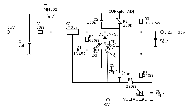

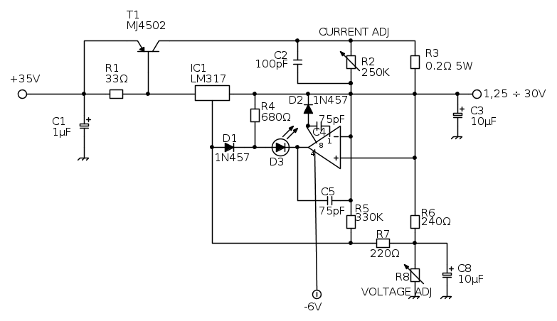

A dover di cronaca, visto che ci ho perso un tot di tempo per scriverlo, riporto lo schema che avevo trovato, che come ogni 317 ad esempio presentava il problema dell'offset a 1,25V come minima tensione in uscita.

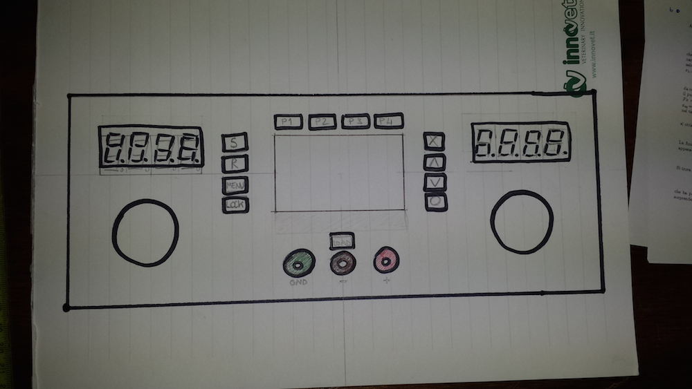

Bene bene bene, allora comincio a contribuire anche io a questo progettone!!
Ecco lo schema di massima del pannello frontale che sto progettando, metto la foto, lo spiego e poi se ne discute!!
Descrizione:
Al centro si nota un display di circa 65x35 mm, 128x64 punti, retroilluminato RGB (positivo, cioè scrive nero su chiaro) che farà da interfaccia utente per la regolazione digitale dell'alimentatore. 17€
Altri display importanti sono quelli sempre attivi del voltmetro (a DX) e dell'amperometro (a SX), saranno dei display a 7 segmenti a 4 cifre, con la possibilità di avere una precisione a 3 cifre per i valori di tensioni <10 (il punto si muove se >= 10 la precisione è 2) e una precisione di 3 cifre per ogni valore di corrente. Teoricamente di due colori diversi, blu e verde oppure verde e giallo ecc. 3€ x2
Sotto ad ogni display c'è il relativo potenziometro di regolazione, lavorando in digitale basterà usare dei rotary encoder. 1,30€ x2
Al centro nella parte sotto ci sono i 3 connettori, positivo, negativo e massa, in questo modo si potrà avere una tensione flottante o riferita a massa. 1€ x3
Subito sopra i 3 connettori c'è un pulsante "LOAD" che agendo su un relè fisicamente collega e scollega il carico dall'alimentatore, questo per semplicità di non dover attaccare e staccare ogni volta che si fa qualcosa o se si deve concentrarsi su altro.
Sopra lo schermo ci sono 4 pulsanti di PRESET, che manterranno in memoria fino 4 combinazioni di tensione/corrente per un richiamo veloce, senza dover sempre stare a girare gli encoder (magari per passare da 30V a 3.3V che è scomodo).
A sx ci sono dunque i pulsanti di STORE (combinazione Store + Preset salva automaticamente il preset sul pulsante scelto) e RECALL (una volta premuto il pulsante di un preset, per sicurezza si deve premere anche il pulsante RECALL entro tot secondi per permettere all'alimentatore di switchare effettivamente tensione e corrente).
Un pulsante di MENU, che permetterà di accedere a varie impostazioni, colore del display, sensibilità dei rotativi, modifica dei preset ecc ecc)
un pulsante di LOCK, dopo una pressione prolungata mette in blocco i rotativi così anche in caso di urto e "girata" accidentale i valori di tensione e corrente non variano.
Sulla destra ci sono i pulsanti di navigazione, dall'alto sono: INDIETRO, SU, GIU, OK.
Sto ancora valutando che tipo di processore ci potrebbe servire per gestire il tutto ma credo di averlo trovato ad un prezzo imbattibile, circa 19€. Input ed output a 12bit (per la precisione che ci serve, su 30V permette di avere uno step di regolazione di 7,3mV.
Credo che sia più o meno tutto, fatti i conti senza la circuiteria che servirà, il pannello e tutta la regolazione verrà a costare meno di 50€.
Fatemi sapere cosa ne pensate.

kevinpirola ha scritto: Subito sopra i 3 connettori c'è un pulsante "LOAD" che agendo su un relè fisicamente collega e scollega il carico dall'alimentatore, questo per semplicità di non dover attaccare e staccare ogni volta che si fa qualcosa o se si deve concentrarsi su altro.
Ecco questo, per esempio, va proprio contro alle mie convinzioni. Premo un pulsante il quale va ad alimentare la bobina di un relé la quale chiude un contatto che collega/scollega il carico, ma un onesto interruttore no eh, non abbiamo da interrompere centinaia di ampere!
Perdonami, ma ho l'impressione che, nella tua idea di questo alimentatore, i gadget vengano prima della funzionalità. Concordo sul separare le cose
