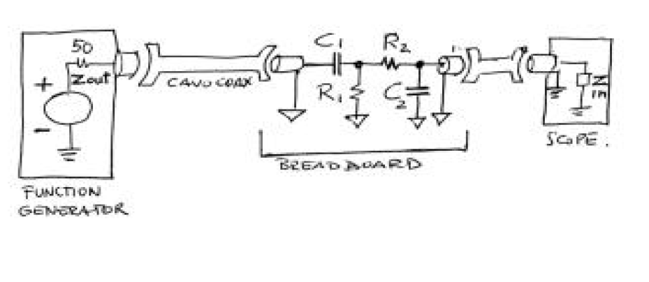

L'ingresso è "quello del generatore di tensione" l'uscita è la tensione " a cavallo" del secondo condensatore allego comunque il disegno datomi dal prof in laboratorio
@Gill90: Ho capito molto di più dalla tua risposta che da tre mesi di corso. L'esperienza di laboratorio constava di più casi
1)C1=C2=C=47nF R1=R2=R=2.2kohm
2)C1=C C2=C/12 R1=R R2=R*12
3)C2=C C1=C/12 R2=R R1=R*12
L'idea iniziale era capire un po' il circuito e poi vedere bene cosa accadeva in ogni singolo caso.

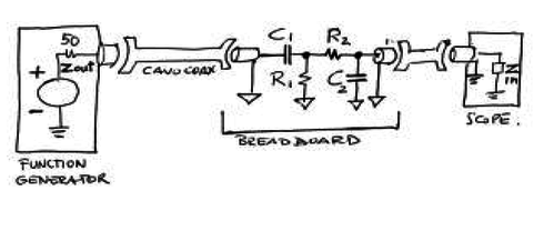

Ecco il disegno datomi dal prof in laboratorio
@Gill90: Secondo questo schema ( se ho capito qualcosa del corso) la tensione d'uscita non è quella che avevi indicato tu ( e in questo caso mi scuso per non essere stato chiaro quando l'ho riportato). In definitiva dovrebbe cambiare in parte la funzione di trasferimento, no?

Eh effettivamente in questo schema ci sono due aggiunte, cioè la resistenza di ingresso (
) e quella di carico (
). Senza rifare tutti i calcoli, la funzione di trasferimento "nuova" puoi ricavartela a partire da quella precedentemente calcolata sostituendo
con
e
con
. Detto ciò, puoi calcolarti la risposta in frequenza a partire dalla funzione di trasferimento complessiva.
