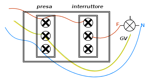

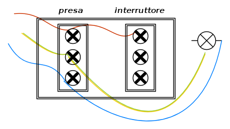

Ciao a tutti, sono Alessio e ho l'hobby del fai da te. Avevo bisogno di una presa elettrica in balcone così ho deciso di crearla inserirla, prendendo la corrente dal lampioncino che c'è fuori (so che non è il massimo, i fili sono da 1,5 e il differenziale luci è un C10, però l'impianto elettrico ha solo 2 anni di vita e non dovrei avere problemi a utilizzare la presa, male che vada scatta il differenziale). Per fare il collegamento ho portato i cavi alla presa e ho ricollegato il lampioncino in parallelo e fin qui nessun problema. Per non far accendere il lampioncino quando utilizzo la presa ho montato un interruttore, che però non funziona, e qui chiedo il vostro aiuto. Il collegamento che ho fatto è quello raffigurato nell'immagine allegata.

Non so che tipo di interruttore utilizzi? Da come vedo nel disegno mi sa che il collegamento dell'interruttore è sbagliato, il cavo va collegato al primo cablaggio in alto a sinistra e il secondo cavo al terzo in basso a sinistra (oppure al secondo) e non due cavi sul primo.
se è il classico vimar dovresti cablarlo con un filo marrone che entra nel pin in alto e un filo nero che esce dal pin in mezzo e va verso il lampione.

prima di passare ad ogni attività pratica è bene stabilire che:
"Ogni lavoro elettrico deve essere eseguito in assenza di tensione ", pertanto togliere tensione all'impianto elettrico, aprendo gli interruttori sul quadro generale.!

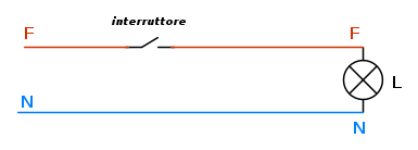

il procedimento,o meglio lo schema di collegamento per un'interrotta è sempre lo stesso, non fa differenza la marca dell'interruttore,bensi le sue caratteristiche tecniche;
pertanto premesso di utilizzare un interruttore adatto allo scopo, ovvero interruttore da frutto con tensione di isolamento di 240 Vac ed una portata di 10 A,per comandare la lampada esterna al balcone,derivando l'alimentazione da quella della presa di rete, lo schema diventerebbe:
dove l'interruttore dovrà interrompere il conduttore di fase (F) in genere di colore marrone,verso la lampada (L) del lampioncino, al quale invece dovrà arrivare direttamente il conduttore di neutro (N) obbligatoriamente di colore azzurro, mentre per il conduttore di protezione o di terra di colore giallo-verde (GV) si dovrà vedere se necessario, perché se il lampionciono ha classe di isolamento doppia questi può non esser necessario, comunque si verifica dal manuale di istruzioni del lampioncino stesso;
lo schema di cui sopra si traduce in pratica:
con la possibilità di avere una disposizione differente delle viti di cablaggio sull'interruttore, in funzione della tipologia di interruttore, considerando che se si tratta di un interruttore le viti dovranno essere due pertanto nonsi può sbagliare, se invece ne sono presenti tre significa che si sta utilizzando un deviatore, ma poco male perché si dovranno sempre utilizzare due viti seguendo quanto indicato sull'interruttore stesso ...o chiedendo qui

Grazie a tutti e in particolar modo a @mir, particolarmente chiaro e preciso nella sua spiegazione! A breve procederò con il collegamento e vi informerò sull'esito.

Ho collegato il deviatore seguendo lo schema di mir e vi confermo che funziona tutto alla perfezione
