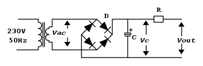

Messaggioda Foto Utentediego2020 » 17 ago 2014, 21:07
Salve ragazzi....allora ho risolto costruendomi un raddrizzatore con i diodi posti a forma di diamante e un condensatore :D...mi escono 20 volt quale resistore dovrei usare per portare la tensione a 12 volt O_/ grazie mille ragazzi in anticipo

Messaggioda Foto Utentemir » 17 ago 2014, 21:38
diego2020 ha scritto: ho risolto costruendomi un raddrizzatore con i diodi posti a forma di diamante e un condensatore :D.
quello che hai realizzato con i diodi è conosciuto con il nome di Ponte di Graetz o semplicemente Ponte raddrizzatore, ed il condensatore che hai inserito in derivazione all'uscita del raddrizzatore svolge la funzione di condensatore di livellamento, la tensione ai capi del condensatore vale:
V_{out}= V _{ac}\cdot 1,414-1,4
essendo V _{ac} la tensione ai capi del secondario del trasformatore, ed 1,4 la caduta di tensione che inserisce il ponte raddrizzamento,pertanto conoscendo il valore di tensione in uscita dal secondario del trasformatore si conoscerà quello in continua ai capi del condensatore,quello che hai misurato è il valore di tensione a vuoto,ovvero senza carico;
diego2020 ha scritto:quale resistore dovrei usare per portare la tensione a 12 volt
premesso, che è sconsigliabile utilizzare un resistore per abbassare una tensione ed alimentare un generico carico, a questa domanda non è possibile rispondere perché incompleta.
Il resistore è governato dalla legge di Ohm dalla ben nota formula
R= \frac{V}{I} in \Omega
pertanto per conoscere il valore del resistore, non mi è sufficiente conoscere solo il valore di tensione (che in questo caso sarà dato dalla differenza della tensione ai capi del condensatore V_{c} e quella che mi occorre in uscita dal resistore V_{out} : V= V_{c}-V_{out} ) ma mi occorre conoscere il valore di intensità di corrente Iche il carico richiede,
quindi non è possibile risponderti sul valore di R, ma si può sconsigliare questa soluzione, e al contempo non si può consigliare una alternativa perche non si conosce la destinazione di uso di questo alimentatorino. ;-)

Messaggioda Foto Utentemir » 17 ago 2014, 21:53
diego2020 ha scritto:grazie mille mir :ok:
prego,aggiungo che l'utilizzo del resistore per abbassare uan tensione si sconsiglia in quanto la potenza dissipata dal resistore vale in ragione diretta del quadrato dell'intensità di corrente che lo attraversa,il che singifica che si rischia di realizzare una stufetta elettrica... ;-)
