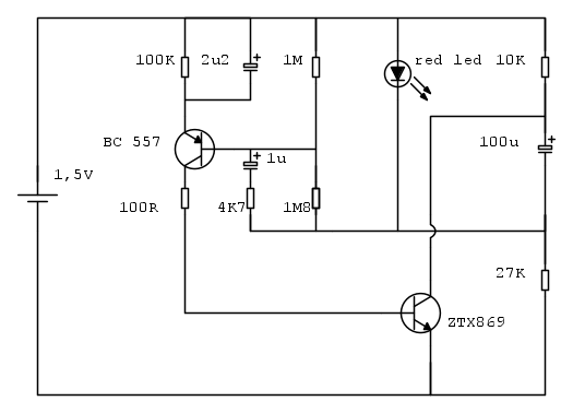

Interessato all' argomento già in precedenza, mi ero proposto di realizzare un circuito che linko qui sotto, ma prima di passare alla parte pratica, gradirei le vostre opinioni . Grazie anticipato!
http://pigeonsnest.co.uk/stuff/picprog/single-cell-led-flasher-two-year-battery-life.html
Lo schema è da schifo....ma questo passa il convento!

[23] Re: LED lampeggiante con circuito che assorbe circa 3 mA
Messaggioda Foto Utenteclaudiocedrone » 20 ago 2014, 13:06
cabestano ha scritto: ...Lo schema è da schifo....ma questo passa il convento...
:-) Riportalo in FidoCADJ e ripostalo ;-) O_/

[24] Re: LED lampeggiante con circuito che assorbe circa 3 mA
Messaggioda Foto Utentecabestano » 20 ago 2014, 15:28
Lo schema è fatto, per approfondimenti vedere link del mio post precedente. Grazie

[25] Re: LED lampeggiante con circuito che assorbe circa 3 mA
Messaggioda Foto Utentesimtrix » 22 ago 2014, 23:39
ztx869 che transistor è ? prima volta che sento una sigla simile, sarà possibile trovare un "sostituto"? O_/

[27] Re: LED lampeggiante con circuito che assorbe circa 3 mA
Messaggioda Foto UtenteAntonino » 23 ago 2014, 11:08
Sono po' confuso. La tensione di caratteristica di un diodo led da 5 mm è di 1,5 V.
Questa deve essere la tensione presente ai capi del LED affinchè esso conduca ed emetta luce.
Se la tensione di alimentazione del circuito è di 1,5V ed il diodo led è in serie a qualunque altro componente la tensione ai suoi capi non sarà più di 1,5V ma di meno.
La corrente ideale che deve attraversare il led deve essere di 10 mA-12 MA ma, contrariamente a quanto ho scritto nel post precedente, si può tranquillamente scendere a 3 mA, l'ho provato a banco. Mi sembra che i conti non tornino.

[28] Re: LED lampeggiante con circuito che assorbe circa 3 mA
Messaggioda Foto Utentemarco438 » 24 ago 2014, 11:39
Antonino ha scritto:Sono po' confuso. La tensione di caratteristica di un diodo LED da 5 mm è di 1,5 V......
Beh, non direi e comunque non per tutti i tipi di led:
Tipologia LED tensione di giunzione Vf (volt)
Colore infrarosso 1,3
Colore rosso 1,8
Colore giallo 1,9
Colore verde 2,0
Colore arancione 2,0
Flash blu/bianco 3,0
Colore Blu 3,5
Colore Ultravioletto 4 ÷ 4,5
Antonino ha scritto:La corrente ideale che deve attraversare il LED deve essere di 10 mA-12 MA ma..........
Anche qui bisogna distinguere in base alle caratteristiche dei vari led e della luminosita' che vogliamo ottenere anche a scapito della durata.
A parte la luminosita' ottenibile con pochi mA.,mi chiedo che calcoli tu abbia fatto in proposito. :D

[29] Re: LED lampeggiante con circuito che assorbe circa 3 mA
Messaggioda Foto UtenteAntonino » 24 ago 2014, 12:12
perché sono cose che si calcolano?
Un led viene usato per indicare. Le tensioni tipiche di alimentazione delle schede elettroniche sono di +5V o +12V ed il resistore che ad essi si pone in serie ha sempre lo stesso valore o il più immediato.
