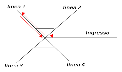

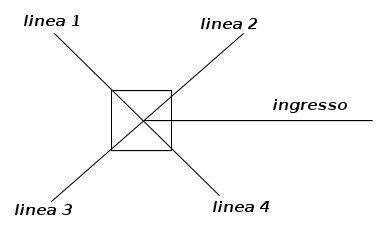

Messaggioda Foto UtenteEnzi » 30 ott 2014, 16:13
Salve a tutti, innanzitutto mi presento, non sono un tecnico e spero tanto di trovare all'interno di questo forum le risposte alla risoluzione del mo piccolo problema.
Sono anch'io passato a Vodafone stationn 2, e come tutti mi sono trovato ad affrontare il problema di "portabilità del telefono".
La mia linea telefonica non ha una presa principale, la linea entra, giunge ad una scatola di derivazione da cui a "stella" si ripartisce per 5 prese telefoniche.
Da quanto ho capito, a me necessita avere la prima presa telefonica (che come ho scritto non ho) da cui partire, quindi ho pensato di portare la linea principale alla presa più vicina la scatola di derivazione, da qui tornare alla scatola di derivazione e collegarmi al ripartitore a stella.
Allego due schemi dove riporto come è attualmente, e come pensavo di intervenire (quello con la linea rossa)
Pensate sia fattibile senza sconvolgere oltremodo l'intera linea?
Grazie!

Messaggioda Foto UtenteGuidoB » 2 nov 2014, 19:20
Direi che quello che vuoi fare è corretto.
Porti i due fili direttamente alla presa più vicina, e da lì entri nel modem.
Dall'uscita "telefono" del modem entri in un altro connettore nella stessa scatola della presa, e da lì riparti con altri due fili per portare la linea al ripartitore a stella.

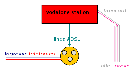

[24] Re: Operazione di ribaltamento prese
Messaggioda Foto UtenteEnzi » 2 nov 2014, 20:33
Grazie Guido,
mi è stato suggerito di muovermi come da schema allegato, credo che sia la tua stessa indicazione.

[25] Re: Operazione di ribaltamento prese
Messaggioda Foto UtenteGuidoB » 4 nov 2014, 0:18
Enzi ha scritto:credo che sia la tua stessa indicazione.
Sì, è la stessa cosa.
