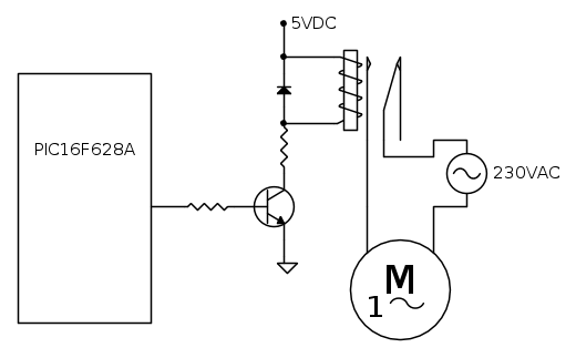

Ho realizzato un semplicissimo circuito in cui un PIC16F628A fa partire un motore a 230VAC.
Il problema è che molto spesso, diciamo una volta su tre, il PIC si resetta proprio nell'istante in cui il motore viene acceso o viene spento, a causa dello sbalzo elettromagnetico (credo) che genera la 230VAC quando alimenta (o cessa di alimentare) il motore.
Per alimentare il circuito utilizzo un alimentatore Switching (c'è scritto Switching Adapter sulla custodia) da 12V e 1 A ed un regolatore di tensione chiamato MC7805CT (http://www.mccsemi.com/up_pdf/MC7805CT(TO-220).pdf) che stabilizza la tensione di tutto il circuito a 5V. Non ho aggiunto i classici condensatori fra i pin, consigliati per i regolatori della serie LM78XX, perché sul datasheet dice "No external components required".
Ho scoperto che se attacco l'alimentatore ad una presa lontana da dov'è collegata la presa del motore a 230VAC, il circuito funziona meglio: il problema accade molto più raramente. Se invece scollego la presa del motore il circuito funziona sempre benissimo! (ma ovviamente il motore non gira :mrgreen: )
Quindi, come posso risolvere questo problema?
Forse posso rendere l'alimentazione più stabile con un regolatore di tensione migliore? O con un altro alimentatore?
Devo forse aggiungere dei condensatori fra polo positivo e polo negativo per stabilizzare meglio il tutto?
E' necessario mettere il circuito a terra? (per ora né il circuito né il motore hanno la messa a terra).
Per maggior chiarezza vi faccio lo schema delle connessioni:
Grazie infinite a chi mi aiuterà a risolvere :D

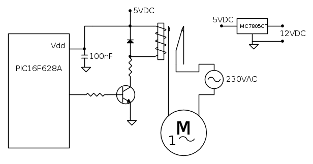

Ciao Foto UtenteTricka90, stando a quello che hai descritto "qualche" influenza quel povero micro ne potrebbe subire.
Sarebbe utile completare lo schema con i collegamenti dell'alimentatore e del regolatore in modo da fornire più informazioni e mettere gli altri nella condizione di aiutarti.
Hai scritto di condensatori ma, uno di "filtro", sull'alimentazione del micro lo hai collegato ?
In attesa di altri riscontri da parte tua prova, se non lo hai fatto, a collegare un condensatore da 100 nF il più vicino possibile all'alimentazione del micro, proprio tra il più(+) e il meno(-).

Come richiesto arricchisco lo schema (il C da 100nF fra Vdd e polo negativo l'avevo già messo):
Ora quindi aggiungo altri due condensatori come consigliato da Foto Utente19814. Uno da 1000uF prima del regolatore e un altro da 470uF subito dopo potrebbero andar bene?

[5] Re: Il PIC si resetta quando parte un motore a 230VAC
Messaggioda Foto Utente19814 » 23 ago 2014, 17:04
Forse sono anche troppi, comunque prova lo stesso e dicci com'è andata.
Ho letto un po' alla veloce il datasheet del uC e ti dico che anche il piedino MCLR, se configurato come tale, va tenuto sotto controllo.

Messaggioda Foto UtenteWALTERmwp » 23 ago 2014, 17:06
Allora sarebbe utile controllare con l'oscilloscopio il "segnale" alimentazione (+5V).
Andando, se si vuole, ancora per tentativi (anche se non mi piace), si potrebbe provare ad "isolare", per quanto possibile la parte di pilotaggio del motore dal resto.
Visto che il carico è un motore(ino), un'altra ragionevole variazione al tuo schema consisterebbe nel sostituire, più semplicemente lo NPN con un altro ma appartenente ad un optoisolatore.
Se hai possibilità di provare facci sapere.
Altrimenti, proprio per farsi un'idea un po' più definita, lasciando inalterata la parte relativa al pilotaggio del motore, provare ad alimentare l'elettronica con un lineare a 5Vcc.
(nell'ambiente in cui provi c'è qualche carico collegato e alimentato alla 220vac ?).

Messaggioda Foto UtenteTricka90 » 23 ago 2014, 18:20
Grazie infinite ragazzi ho risolto !!! =D>
Inizialmente ho collegato un C da 1000uF fra il polo positivo dell'alimentatore e massa ma non è cambiato niente.
Quando invece ho collegato un C da 220uF fra i 5V stabilizzati e massa...magia!
Il circuito funziona perfettamente, avrò fatto quasi venti tentativi e tutto è sempre andato a meraviglia!
Ora ho tolto il C da 1000uF e tutto sembra funzionare benissimo!
Grazie ancora a tutti :D
