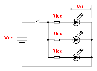

sono nuovo del forum e mi sono iscritto per sapere un vostro, sicuramente utile, consiglio sul calcolo delle resistenze da applicare in serie ai led e poi ogni coppia in parallelo. Il mio dubbio sta nell'intensità di corrente perché userò led di diverse dimensioni per un fatto di struttura della luce da bici che sto modificando (da una lampada ad incandescenza a dei led ultra luminosi). Sulle specifiche della luce dice che bisogna inserire una lampadina da 6v e 400mA però facendo la somma dei mA dei led arrivo appena a 120. Succede qualcosa se l'intensità è molto inferiore rispetto a quella richiesta ? Vi allego uno schizzo si come voglio sistemare il tutto ... un'altra cosa insieme all'interruttore c'è un PCB con un sistema di segnamento della carica delle pile, influisce in qualcosa ? Grazie per le risposte che mi darete

la formula per calcolare la resistenza limitatrice di un led:
dove la Vcc è la tensione di alimentazione, Vd è la tensione di funzionamento del diodo e Id è la corrente richiesta.

ciao electro,
il tuo quesito è poco chiaro, comunque ci provo.
Non capisco cosa intendi per LED diversi, sicuramente non puoi mettere led diversi nella stessa serie.
Quindi avrai per ogni serie un solo tipo di LED (o al limite un solo LED) e una opportuna R di caduta.
E' giusto che l'assorbimento sia minore che con lampadine a incandescenza, e questo non dovrebbe dare problemi visto che probabilmente la tensione della batteria andava direttamente alla lampadina.
Però devi dare anche altri dati, es che tipo di batterie e in che configurazione sono, le caratteristiche dei LED scelti. Se hai le classiche 4 stilo in serie potresti non riuscire a pilotare i led in serie da 2, e allora molta della potenza (quasi la metà) la dissiperesti sulla R di caduta, e il rendimento finale sarebbe abbastanza penoso...

Scusate se non ho usato un FidocadJ per fare il disegno però purtroppo non ne dispongo e non mi andava di scaricarlo solo per questa volta ... allora per led diversi intendo che assorbono correnti diverse in pratica vorrei mettere 2 led da 5mm bianchi con tensione tra i 3.0-3.6v e assorbono 20mA poi un altro led da 10mm sempre bianco con stessa tensione ma assorbe 80mA. Pel le pile ho le 4 stilo AA in serie e la lampadina era direttamente attaccata con il relativo interruttore.

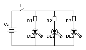

Ho fatto il disegno con fidocadj e questo è il imo progetto
(i dati tecnici gli ho detti prima)

Electro, nel 2o post ti hanno perfino scritto la formuletta.
Devi usarla per ogni ramo, opitizzando che la tensione non scenda ma resti pari a quella massima delle pile.
Considera una tensione intermedia per i LED, es 3,3V, e per le pile 1,5Vx$=6V se usi le alcaline e fai i conti...

Quando ci si iscrive ad un forum se ne rispettano le regole e, quanto meno, si leggono.
Tu non hai fatto niente di tutto cio' e lo dimostra che dopo due solleciti, hai postato un'immagine di uno pseudo schema, che non puo' essere corretto.
La formula per il calcolo delle resistenze da porre in serie ai led ti e' gia' stata detta al punto 2; quindi non ti resta che fare i conti.

so che c'è un regolamento ma non lo trovo ... comunque come ho disegnato io va bene ?
per la formula ok devo solo calcolare e per la dissipazione del calore delle resistenze come si fa? che resistenze devo prendere da 1/2,1/4 o 1/8 W ? scusate se sono assillante però vorrei fare una cosa ben riuscita
