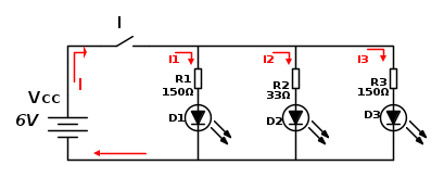

Premesso che 4 pile in serie dureranno ben poco, se sono da 1.5V (6V totali) ci vogliono due resistenze (R1/R3) da 150 ohm ed una da 33 ohm (R2) (basta 1/4W).
Se sono da 1.2V (4.8V totali) le resistenze saranno due da 68 ohm ed una da 18ohm.

per le rispettive potenze,si deve considerare l'intensità di corrente che interessa ogni singolo resistore, quindi considerando una cdt ai capi di ogni diodo led di Vd=3,3V, e se:
l'intensità di corrente espressa in A vale:
I= \frac{V}{R}
per ogni singolo resistore sarà determinata da:
I_{1}= \frac{V_{cc}-V_{d}}{R_{1}}=\frac{6-3,3}{150}=0,018A
I_{2}= \frac{V_{cc}-V_{d}}{R_{2}}=\frac{6-3,3}{33}=0,08A
I_{3}= \frac{V_{cc}-V_{d}}{R_{3}}=\frac{6-3,3}{150}=0,018A
quindi le singole potenze espresse da:
P= R\cdot I^{2}
valgono
P_{1}= R_{1}\cdot I_{1}^{2}=0,018W , P_{2}= R_{2}\cdot I_{2}^{2}=0,212W , P_{3}= R_{3}\cdot I_{3}^{2}=0,018W
avendo supposto (non conoscendo le caratteristiche dei diodi led in questione) la tensione (diretta) ai capi dei diodi led Vd di 3,3V, ovviamente se la tensione diretta è diversa andranno rifatti i calcoli, ma a spanne direi che siamo li vicino sia per la tensione che per le potenze dei resistori, come Foto Utentemarco438 aveva suggerito.

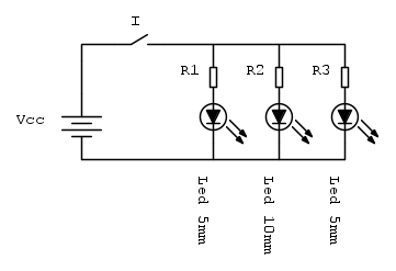

Allora Foto Utentemarco438 si la corrente necessaria per i led è 120 mA come hai detto tu, 280 mA è la corrente in più.
per Foto Utentemir le specifiche sono
led 5mm 3.0-3.6v 20 mA
led 10mm 3.0-3.6v 80 mA
siccome sto modificando una lampada la tensione purtroppo è solo 6V perché c'era una lampada ad incandescenza si potrebbero inserire più led però devo vedere come posizionarli nella lampada e quella era la soluzione migliore ... in teoria si potrebbero inserire altri due o tre led da 5mm 20mA giusto ? così le resistenze devono dissipare meno calore
grazie per i calcoli mir sono gli stessi che avevo fatto ieri sera :ok:
