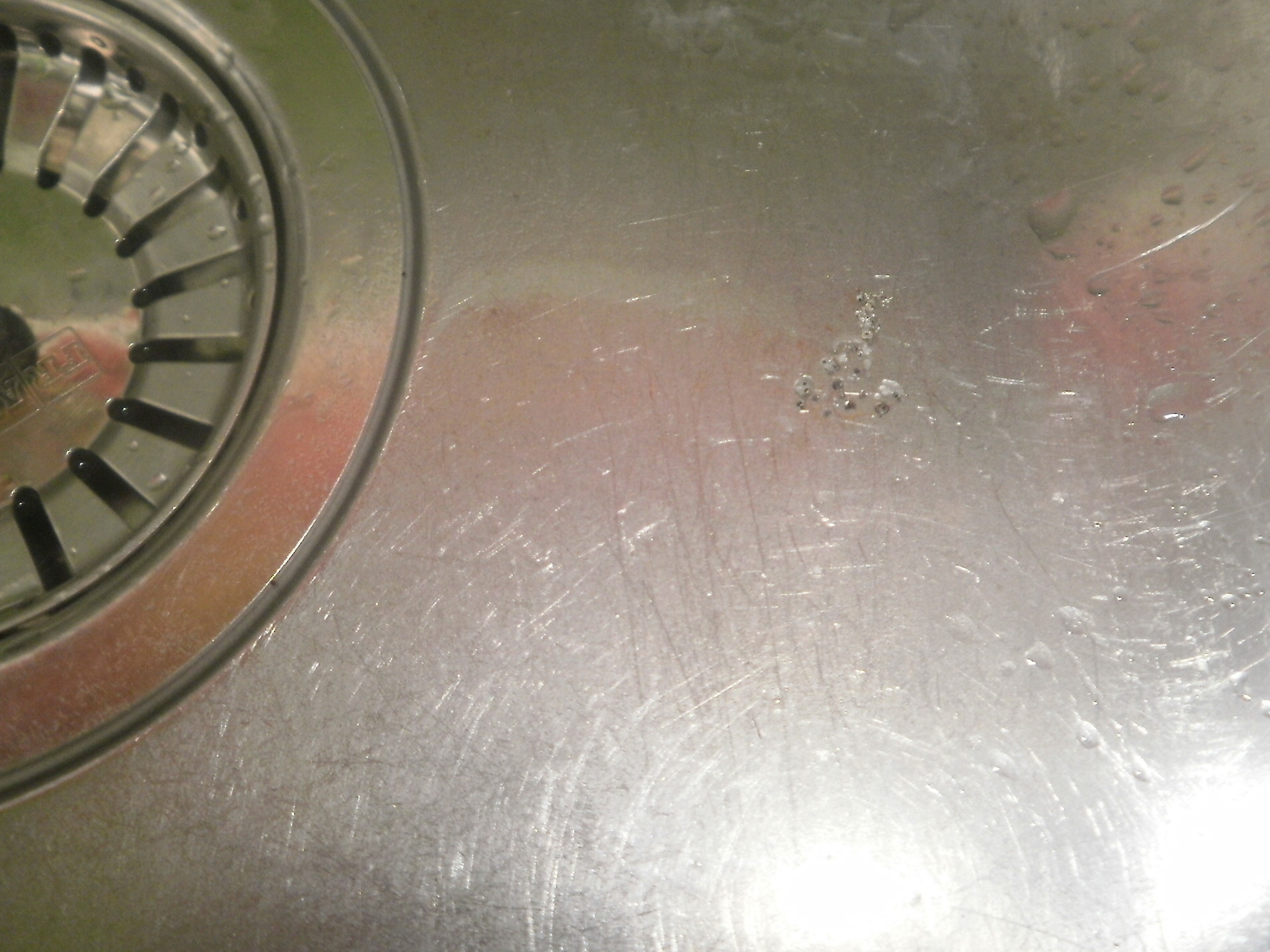

l'ho chiamata corrente vagante ma non so se sia il giusto nome .
Si chiamano correnti galvaniche; ciò avviene in un processo umido, in presenza di acqua quando si hanno a contatto due metalli diversi, il fenomeno si dice accoppiamento galvanico.
L'uso dei 2 metalli è avvenuto dopo i lavori perché sull'impianto dei termo si è sostituito circa 80 % dei tubi lasciando il 20% di rame .
In quanto all'impianto di terra ho un pozzetto e una picozza con terra da 12mm ,abito in una casa singola.
Il bagno dove ho avuto il problema è stata l'unica stanza non interessata dai lavori ,perché era stato ristrutturato 10 anni fa.
Vi allego la foto del lavello il buco è appena a destra dello scarico .

Messaggioda Foto UtenteCandy » 18 lug 2014, 0:12
Ma cosa c'entra adesso il lavello? Non erano i tubi?
Quella al limite è corrosione causa acidi o fenomeni elettrolitici. (In un lavello?) Mah!

Riprendo l'argomento perché mi è stata posta la stessa domanda da un idarulico.
la situazione è questa:
impianto condominiale fatto 2 anni fa, con centrale termica comune; in centrale termica sono stati fatti dei cavallotti tra le varie tubazioni metalliche dell'impianto idraulico e collegate a terra.
Sulle tubazioni in alcuni punti a vista sono comparsi alcuni fori e lui mi chiede se è possibile scollegare le tubazioni dall'impianto di terra per provare a risolvere il problema.
Voi che dite? In teoria la messa a terra delle tubazioni è obbligatorio e quindi.... ?%

L'EQP delle tubazioni entranti è obbligatorio. Le correnti vaganti sono una leggenda metropolitana.
