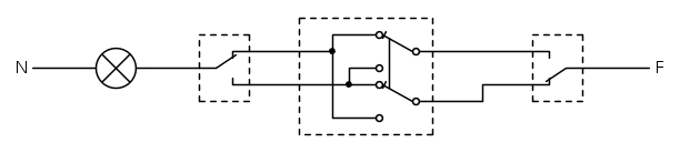

oltre a quello che è già stato detto, se la tua situazione attuale è questa (2 deviatori e un invertitore)
Forse ti conviene usare un relè elettronico comandato dalla fase. Così ricicli i cavi che ci sono già e cambi solamente i frutti. Alla fine verrebbe una cosa del genere:
Io farei così fossi in te, meno lavoro!

Si DonJ, la mia situazione è proprio quella e avevo pensato ad un relè comandato dalla fase. Ma il relè che ho già io vuole solo la configurazione col neutro. Grazie.
