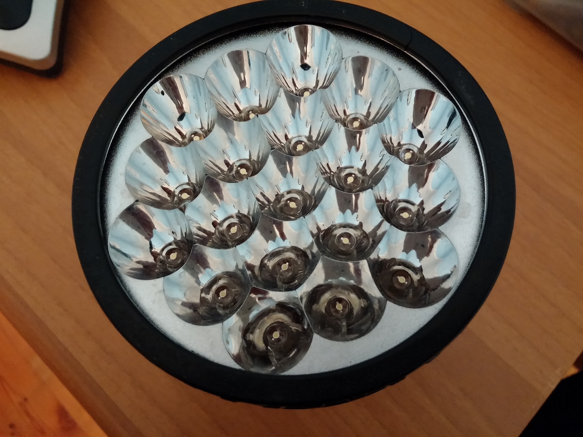

Messaggioda Foto UtenteLiquidShark » 24 ago 2014, 20:34
Ringrazio coloro che mi hanno votato positivamente :) ora ricambio.
Comunque, ci mostri una foto di questa lampada, come la vuoi fare?
Io ricordo di aver letto da qualche parte che buona parte dell'irraggiamento luminoso del led viene riflesso.
A casa mio ho una torcia a led, quella nella foto, e fidati, ha un fascio di luce parecchio lungo e intenso!
Prova a pensare senza quella struttura in plastica e riflettente quanta luce farebbero quei led...
