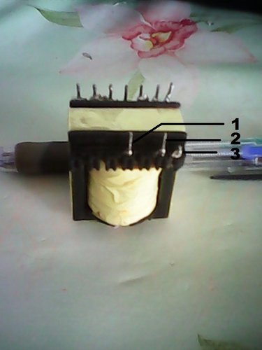

Salve,
vorrei chiedere se qualcuno di voi mi sa dire se si può entrare con la 220Volt nell trasformatore in allegato
come si vede ho segnato 3 pin c'è qualche modo per capire quali si devono adoperare?

Guardando quella specie di foto, proprio no.
Se non puoi fare di meglio, misura con il tester la resistenza tra i terminali in tutte le combinazioni e riporta i risultati , naturalmente numerando i pin.

Dall' aspetto, sembrerebbe un trasformatore per alimentatori switching, quindi, se così è, non può essere collegato direttamente alla 230V.
Oltre a quanto suggerito, giustamente, da Foto Utentemarco438, aggiungo le seguenti domande:
Da dove hai prelevato il trasformatore?
Non ha nessuna etichetta?
Nell' altra fila di pin, quanti sono collegati?
Per quale motivo, se non conosci il componente, vorresti collegare proprio i pin, denominati 1 2 3, alla 230V?
Foto Utentemrc

Quell'oggetto ha un nucleo in ferrite, non certamente fatto per lavorare alla tensione di rete a 50 Hz. E non è nemmeno detto sia un trasformatore. Anche la misura della resistenza non dice nulla.
Se non conosci le caratteristiche della ferrite e degli avvolgimenti, puoi gettarlo via.

illuminor ha scritto: se si può entrarealimentare con la 220Volt tensione di 230 V nel trasformatore in allegato
concordo con quanto ti è stato detto, ovvero quel trasformatore è per applicazioni in alimentatori di tipo switching,dove le elevate frequenze in gioco ed il regime impulsivo richiede che il nucleo del trasformatore sia realizzato in ferrite,l'utilizzo dei lamierini è indicato per frequenze basse come quelle della tensione di rete (50Hz), è la principale (o una delle..) ed evidente caratteristica di riconoscimento. ;-)
