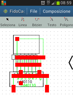

ho provato a fare il copia incolla e trovo una sorpresa. la copia incollata é sopra quella copiata. (magari é solo un problema del mio smartphone).

No, quello è un comportamento perfettamente normale. Funziona così per fare in modo che gli elementi copiati e successivamente incollati siano visivamente distinti da quelli già esistenti.

testone che sono, non ho visto le altre voci ( tipo simnboli elettrotecnica, etc...) GRANDE DARWINNE E GRANDI ANCHE GLI ALTRI.

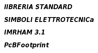

Mi sono appena scaricato la versione zeta di fidocad e mi é sembrata più pulita delle versioni precedenti, lo scroll di quando si edita un testo va bene(sia in orizontale che in verticale), bene i display a 7 segmenti peccato che di catodo comune ce ne sia solo uno, ad esempio io avrei messo la serie FND500 (la disposizione dell'anodo e del catodo è in alto al centro e in basso al centro, con la fortuna che ho è fuori produzione); buona l'idea di usare vari colori per gli schemi es: la vcc che va agli ic in rosso e in nero la massa (presto posteró degli schemi cosí si capirá meglio); male invece il pulsante ripristina; mi blocca il programma e lo chiude tornando alla schermata del telefono.

per quanto riguarda le librerie, io ho scelto di non lavorarci sopra (ho già abbastanza lavoro altrove). Quelle esistenti sono dovuti a contributi di diverse persone, ma io non ho fatto quasi nulla per i simboli, se non tentare di animare una discussione:
https://sourceforge.net/p/fidocadj/disc ... /60ec13e7/
Sembra che nessuno si sia preso la briga di continuare il lavoro. Tant pis.
Invece, mi interessa molto quello che dici sul tasto ripristina. Puoi indicare esattamente tutti gli step per riprodurre il problema, per cortesia?
