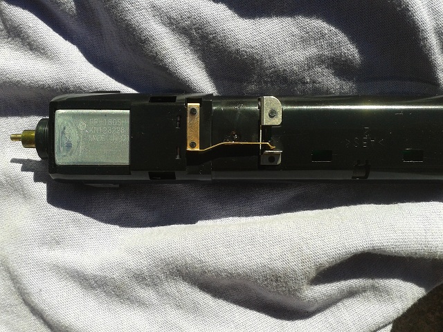

[12] Re: Modificare tagliacapelli.
Messaggioda Foto UtenteMMyers560 » 28 ago 2014, 21:30
Marca e modello: Rowenta TN9000.

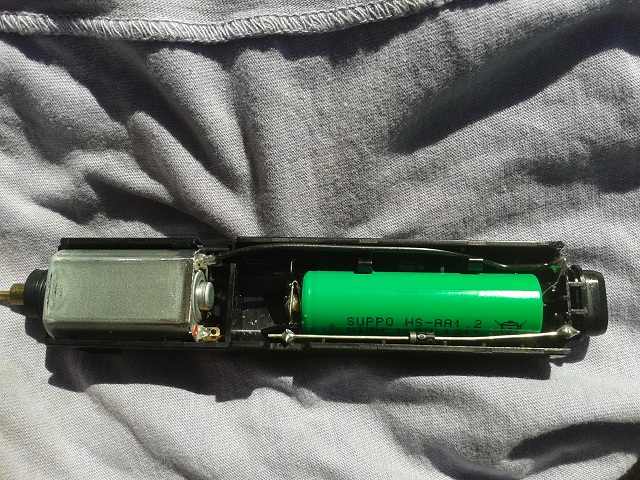

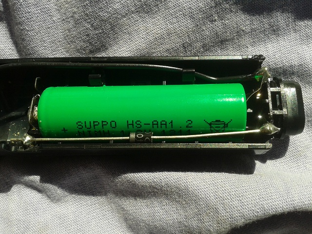

[16] Re: Modificare tagliacapelli.
Messaggioda Foto UtenteMMyers560 » 29 ago 2014, 11:28
Sulla batteria è riportata questa scritta:
SUPPO HS-AA1.2
NIMH 1.2V 1311
Il diodo è un 1N4001.
Ecco le foto:
99 1 2 5
Messaggi: 204
Iscritto il: 29 apr 2014, 21:01
[17] Re: Modificare tagliacapelli.
Messaggioda Foto UtenteFedericoSibona » 29 ago 2014, 12:08
Allora, ricapitolando:
- batteria AA, NiMH 1,2V (???mAh)
- caricabatteria 2,3V 90mA
Tra il caricabatteria e la batteria il diodo per abbassare la tensione di carica al "giusto" livello.

[18] Re: Modificare tagliacapelli.
Messaggioda Foto UtenteMMyers560 » 29 ago 2014, 12:11
I mAh non sono riportati. Forse quel "1311" si riferisce ai mAh?

[19] Re: Modificare tagliacapelli.
Messaggioda Foto Utentemir » 29 ago 2014, 12:13
=; ... un momento.
non c'è presente alcun tipo di elettronica,almeno da quanto si evince dalle immagini, pertanto per alimentare direttamente il tagliacapelli, come l'op richiede, si concretizzerebbe nel fornire alimentazione al motorino presente nel dispositivo.
Ora però bisognerebbe considerare alcuni aspetti:
-conoscere esattamente le caratteristiche del motorino, pertanto è necessario conoscere la sigla stampigliata sullo stesso, che dalle immagini non si legge bene,questo perché la tensione di alimentazione non dorà essere maggiore della sua nominale, pena danneggiamento dello stesso, ricordiamo che 2,7 V non è un valore standard per gli alimentatori;
-trovare una soluzione tale che quando si inserisce l'alimentazione esterna si escluda la batteria dalla ricarica, ad esempio valutare la possibilità di inserire un secondo jack per l'alimentazione esterna in modo che quando si utilizza "taglia" un lato della batteria al motorino.
Messaggi: 21869
[20] Re: Modificare tagliacapelli.
Messaggioda Foto Utentemir » 29 ago 2014, 12:15
FedericoSibona ha scritto:- batteria AA, NiMH 1,2V (???mAh)
vedi qui... ;-) ..1200 mAh
