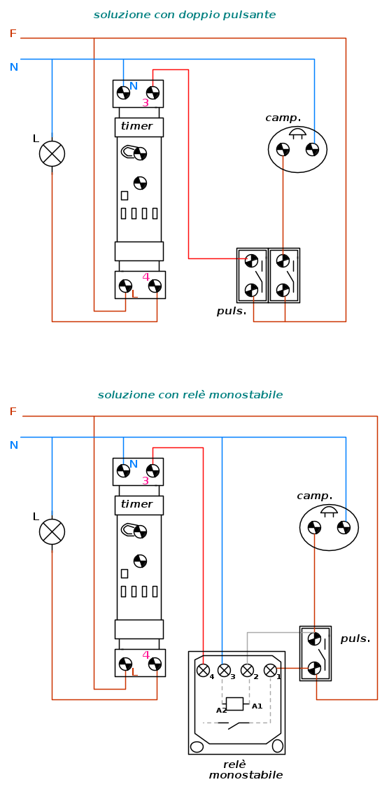

mir ha scritto:Se vuoi provare l'altra soluzione lo schema è questo
Schema perfetto tranne il fatto che il filo da te segnato in rosso che dal pulsante premuto del campanello torna al "3" del timer è neutro.
Funzionerebbe se al 3 non avessi tensione seppur minima.
Come ti avevo detto se collego un neutro al 3 salta il magnetotermico/salvavita.

solare ha scritto:se collego un neutro al 3 salta il magnetotermico/salvavita.
vien da se che non va,ok rimangono allora due possibili soluzioni:
-quella del doppio pulsante,
-quella del relè monostabile (quando è eccitato chiude,e quando manca l'eccitazione apre ovvero torna nella condizione di riposo) come suggerito anche da Foto UtenteZG84;
in questi casi gli schemi diventano:
quella del pulsante doppio,è la soluzione più semplice e rapida ed anche meno costosa,ma rimane il fatto che il doppio pulsante non è di facile reperibilità, a meno della possibilità illustrata da [user]ZG84.[/user]

Messaggioda Foto Utentesolare » 30 ago 2014, 11:04
ok pulsante doppio Vimar (2 meccanismo pulsante 1p no 10A) e tasto 2 o 3 moduli. Devo solo far pasare un altro filo e trovare il materiale.
Ma se usassi un Pulsante 2P 10A Matix 2contatti AM5054 potrebbe andar bene lo stesso?

Messaggioda Foto Utentemir » 30 ago 2014, 12:01
solare ha scritto:Ma se usassi un Pulsante 2P 10A Matix 2contatti AM5054 potrebbe andar bene lo stesso?
deve avere quattro terminali di collegamento,ovvero due distinti per ogni pulsante.

Messaggioda Foto Utentekevinpirola » 30 ago 2014, 14:38
ho avuto anche io problemi col differenziale su un circuito del genere, non ho molta voglia di leggermi tutta la discussione, ma la soluzione che ho trovato è di portare assolutamente i collegamenti tra temporizzatore e vari pulsanti tutti a valle dello stesso differenziale, a me capitava che sulle scale avevo un differenziale e in casa un altro, collegando insieme tra sopra e sotto saltava il differenziale perché parte della corrente che usciva da quello di sopra si chiudeva su quello di sotto facendolo (a volte entrambi) scattare

Messaggioda Foto UtentePierluigi2002 » 30 ago 2014, 14:53
Kevinpirola ha scritto: collegando insieme tra sopra e sotto saltava il differenziale perché parte della corrente che usciva da quello di sopra si chiudeva su quello di sotto facendolo (a volte entrambi) scattare
Mi sembra naturale :ok:

Messaggioda Foto Utentemir » 30 ago 2014, 15:11
topic 14.
solare ha scritto:La corrente arriva dal mio appartamento. Se stacco il generale il campanello della porta di casa non suona.

Messaggioda Foto Utentekevinpirola » 30 ago 2014, 17:30
si, ma questo non vuol dire che non sia interrotto anche in un altro punto e magari per una casualità stiamo appunto facendo scavalcare un differenziale in qualche modo...
quando provai io succedeva che il temporizzatore funzionava se non collegavo le lampade della luce, nel momento in cui collegavo le lampade stavo scavallando il differenziale di queste e perciò saltava uno dei due...
non so se ho reso un po' l'idea..
