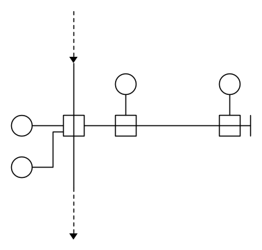

2) 3 tv, usato derivatore a 3 uscite; voglio la quarta tv, senza cambiare derivatore uso una sua uscita: uso un secondo derivatore a 2 uscite o un partitore?

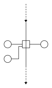

Cioè sei in questa situazione
Hai (almeno) 3 soluzioni corrette, con le quali separi le prese tra di loro e hai il giusto adattamento di impedenza.

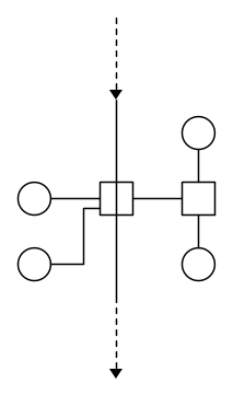

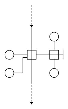

Soluzione 1: usando il derivatore 2 TAP con uscita passante chiusa su 75 ohm.

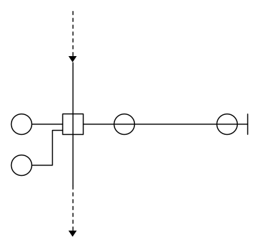

Soluzione 2: sostituendo la presa diretta con 2 passanti, l'ultima chiusa su 75 ohm.
Soluzione 3: come la soluzione 2, ma recuperando la presa diretta e usando due derivatore 1 TAP, l'ultimo chiuso su 75 ohm.
Soluzione 4: Non formalmente corretta. usi il partitore e lasci le prese così come sono (dirette).
È un po' quello che si ottiene usando quegli adattatori a T (o tris)
Rispetto a prima, hai -4dB per presa. Scegliendo un partitore con una buona separazione tra le uscite, potrebbe anche essere accettabile.

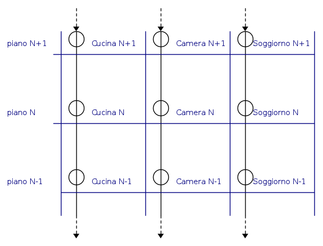

Se sei nella situazione di avere un montante condominiale e il tuo appartamento derivato da quello... sei anche abbastanza fortunato e puoi giocare con la distribuzione "interna" un po' come ti pare.
Molto spesso, dalle mie parti, trovo condomini con prese passanti tra un piano e l'altro... #-o #-o [-X [-X
così, per capirci:
