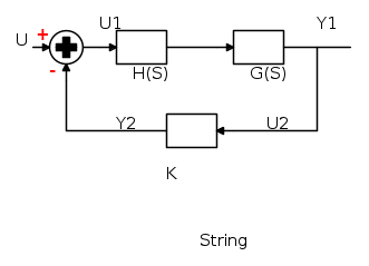

mmm... prima di lanciarci in ragionamenti inutili è meglio che capiamo bene il testo.
A parte che non puoi scrivere nello stesso post che G(s)*H(s) è uguale a due cose diverse!
Solitamente H(s) è nel ramo di retroazione mentre K è nella catena diretta. Se fosse come dici tu avremmo (suppongo retroazione negativa ma non me lo hai detto!)
Il ragionamento da seguire per ricavare la funzione di trasferimento è:
Ora come vedi, nella speranza che non abbia fatto errori, a seconda del sistema a cui ci stiamo riferendo cambia tutto, per cui, se vuoi, ricopia l'esercizio o comunque definisci un esercizio preciso e ci ragioniamo insieme.
Come ti ho detto non faccio questi esercizi da tempo e se non partiamo chiaramente rischio di dirti cavolate...se non l'ho già fatto!
mydrak ha scritto:G(s)*H(s) = (s+2)/(s(s-4))
Il fattore k si troverebbe nel ramo della retroazione, quindi è corretto dire che:
G(s)*H(s) = k*(s+2)/(s*(s-4)) ???

scusatemi se non ho risposto finora, ma ho voluto studiare prima il tutto prima di dover sparare qualche bagianata!
Allora vi posto uno degli esercizi di allenamento "svolto quasi":
Tramite ora il luogo delle radici devo capire la stabilità del sistema in base a k.
Ho appreso che devo porre il denominatore della funzione, cioè G(s)*H(s) = -1/K
Una volta posti i poli e gli zeri dovrei dedurre in base alla sinistra di ogni elemento polo e zero se K>0, quindi la somma a sinistra di cada elemento sono di quantà dispari (e quindi sistema stabile???) , o se K<0 ha una somma di elementi poli zeri pari (sistema instabile???), mentre se K=0 rimarerrebbe la stabilità data senza k, quindi dall'esercizio proposto sarebbe Instabile, dato che i poli non sono entrambi a parte reale negativa.
Ciò che ho appena spiegato ha qualcosa di giusto?
Altro dubbio è: come capisco il movimento dei rami? Cioè ho appreso che i poli vanno verso gli zeri, è corretto?
Però come capisco se un polo o un zero diverge o se converge verso un certo polo o zero???
Grazie!
