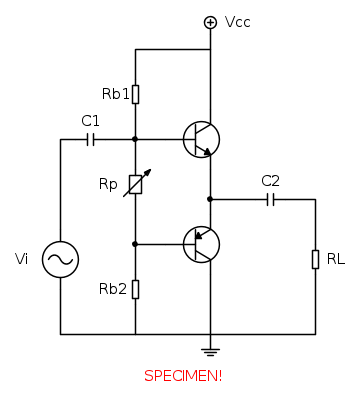

emacar ha scritto:Non ho scritto bene dicendo che le due resistenze servono ad eliminare (dipendenza dalla temperatura a parte) la distorsione da crossover?
Non le due che ha disegnato lui. Ne puoi mettere altre due fra le due basi e l'ingresso, o due diodi per limitare (eliminare mai) la distorsione di cross over.

Messaggioda Foto Utentebrabus » 5 set 2014, 12:03
Infatti, le due resistenze non servono ad eliminare la distorsione da crossover.
EDIT: Vedo solo ora che obiuan, giustamente, lo ha già detto. :ok:
Per mitigare la distorsione da crossover devi proprio entrare in classe AB, introducendo una corrente di polarizzazione nel totem d'uscita.
Per ottenere questo effetto, bisogna necessariamente scollegare le basi fra loro, introducendo un ramo di (appunto) polarizzazione:
Il circuito mostrato è solo un esempio, NON MONTATELO! :-)
Può, e deve, essere migliorato in innumerevoli aspetti.
Certo, ora si ragiona, è un classe AB, la corrente di polarizzazione si può fissare a spanne col trimmer Rp, ma ecco che subentrano i problemi di dipendenza dalla temperatura (e di stabilità termica) anticipati da emacar.
Per approfondimenti, direi che una bella lettura del Douglas Self (mi pare che il primo si chiami "Self on Audio", ma ce ne sono molti altri) è indispensabile. Gran libro, piuttosto breve ma intenso, si trova con grande facilità.
In biblioteca al DEI di Padova ce l'hanno, insieme a molti altri.
Se vogliamo esagerare, prendiamo il Bob Cordell, grande opera di riferimento. :ok:

[15] Re: Amplificatore in classe B
Messaggioda Foto Utenteemacar » 5 set 2014, 12:07
emacar ha scritto: Le resistenze invece per polarizzare i transistor di poco al di sopra del cut-off in modo da eliminare la distorsione di crossover (anche se ne avrei aggiunta un'altra).
Erroneamente pensavo che potesse funzionare anche non aggiungendo la terza resistenza in mezzo, grazie per il chiarimento. Foto Utentebrabus come mai dici di non montarlo? Modifica per da dipendenza dalla temperatura a parte.

Messaggioda Foto Utentebrabus » 5 set 2014, 12:15
Perché poi lo si monta, lo si prova, funziona per due minuti due, e poi va in fumo. Col risultato di far perdere $ e pazienza a chi lo prova, oltre a far svanire l'interesse per l'indagine successiva. :-)
Più che di dipendenza dalla temperatura, il problema è proprio la stabilità termica: appena si scalda, la corrente di polarizzazione cresce (fisica del BJT, storia lunga), scaldandolo ancor di più, innescando (potenzialmente) un loop autodistruttivo.
Per carità, con un po' di fortuna lo si può anche tenere così ed averlo stabile, ma purtroppo, ahinoi, la fortuna ha il brutto vizio di non esistere affatto.
Più che di "fortuna", in questi casi è meglio parlare di progettazione, evitando accuratamente di lasciare le cose al caso. :ok:
