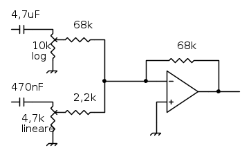

Salve ragazzi, Vi espongo il mio problema
Allora sto costruendo una cassa amplificata con box in legno ecc.. si tratta di un tre vie e tutti e tre gli artoparlanti anno un amplificatore separato, due ampli da 100w per tw w Mr con TDA7294, ed un ampli in bridge sempre con TDA 7294 per il woofer da 150/ 170w!
Adesso vorrei mettere oltre all'ingresso line un ingresso mic, essendo che la cassa ha singola entrata, cioè MONO Sapete dirmi come fare?
collegherò i MIC professionali, come AKG o SHURE, e in line ci saranno ingressi di tutti i tipi che potranno andare da telefoni a PC a lettori MP3! :?: :?: :?: O_/ O_/

[4] Re: Mixer con ingresso Line e ingresso Mic Professionale!
Messaggioda Foto UtenteIENA94 » 27 ago 2014, 19:14
Ragazzi qualcuno che mi aiuta?
vi espongo meglio il mio problema, allora: devo mandare un ingresso musica e un ingresso microfono ad una singola entrata di un ampli, visto che il mic necessita di preamplificatore dovrei fare un circuito che intanto preamplifichi il mic e che miscleli i due segnali per avere una singola uscita.. con potenziometri separati per regolare il volume dei due ingressi..
Se poi si potrebbe amplificare anche il segnale musica ed implementarlo al circuito sarebbe un ottima cosa :lol: :lol: :lol: :lol:
Grazie in anticipo :mrgreen:
Foto UtenteIENA94
Messaggi: 4
Iscritto il: 22 ago 2014, 14:43

[7] Re: Mixer con ingresso Line e ingresso Mic Professionale!
Messaggioda Foto UtenteIENA94 » 28 ago 2014, 11:37
Grazie per le risposte, comunque non userò XLR ma i comunissimi connettori jack mono per microfoni e RCA per audio! ma potete farmi uno schema spiegandomi? perché non capisco come dovrei fare.
Allora come faccio circuitalmente ad prelevare due segnali, amplificarli entrambi, e farne uscire uno solo con tutti gli accorgimenti e senza rumore? #-o #-o #-o #-o

[8] Re: Mixer con ingresso Line e ingresso Mic Professionale!
Messaggioda Foto UtenteSediciAmpere » 5 set 2014, 14:23
direi che questo è il sistema più semplice: l'ingresso per la musica non è amplificato e ha un'impedenza di 10kohm, quello del microfono è amplificato di circa 30dB e ha un'impedenza che varia tra 1,5kohm e 4,7kohm a seconda di come è regolato il relativo volume, inoltre ha un grezzissimo filtro passa-alto anti-pop che intervene quando il volume del microfono è regolato a volume alto (formato dal condensatore da 470n e la resistenza d'ingresso).

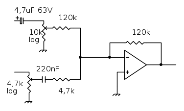

[10] Re: Mixer con ingresso Line e ingresso Mic Professionale!
Messaggioda Foto UtenteSediciAmpere » 6 set 2014, 8:57
claudiocedrone ha scritto::-) Quoto; comunque Foto UtenteIENA94, voler fare un mixer "professionale" e mettere un ingresso microfono sbilanciato (il comunissimo jack) è una corbelleria bella e buona. O_/
effettivamente... diventa un po' meno professionale, Foto UtenteIENA94 dovrà evitare di collegare il microfono con cavi più lunghi di una decina di metri ;-)
comunque ho migliorato lo schema: così la frequenza di taglio del filtro passa-alto del microfono varia meno in funzione del volume, rimane intorno ai 125÷150Hz e l'impedenza d'ingresso varia tra 2k e 4kΩ
