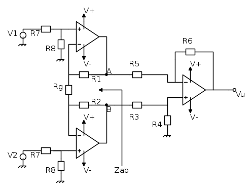

Sto avendo delle difficoltà nel risolvere questo esercizio #-o , qualcuno può aiutarmi?
Gli sarò eternamente grato. ;-)
Determinare l’impedenza vista tra i nodi A e B del circuito riportato in figura considerando gli amplificatori
operazionali puramente resistivi. R1 = 15 kΩ, R2 = 12 kΩ, RG = 80 Ω, R3 = R4 = R5 = R6 = 10 kΩ, R7 = 5 kΩ, R8 =20 kΩ, OPAMP: Zin = ∞, Zout = 2 Ω, Avol = 105.

Le domande a cui devi rispondere sono: 1) qual è l'impedenza di uscita di ciascun operazionale (sotto retroazione)? 2) come si sommano le due impedenze di uscita se, a ciascuna uscita, applichi un segnale di ampiezza identica ma di polarità opposta a quello applicato sull'altra uscita?
Buon divertimento! :-)
