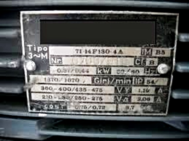

seguendo le indicazioni di Foto Utenteattilio (IN 2x230V 50 Hz- OUT 3x230V 50 Hz 0,5 kW) in merito all'inverter monofase, puoi dare un'occhiata qui, per farti un'idea dei costi una volta individuato il dispositivo.

Ho provato a dare un'occhiata veloce ai costi degli inverter,ma mi sembra che i prezzi più bassi partano dai 200 euro.A questo punto non so se ne valga la pena dato che l'impastatrice ha un valore di 180/200 euro massimo.
Volevo farvi un'altra domanda...utilizzando solo dei condensatori non è fattibile?Grazie

Messaggioda Foto Utenteclaudiocedrone » 20 set 2014, 13:14
:-) Leggi attentamente l'articolo di Foto Utenteattilio che ti ha linkato Foto Utentemir ;-) comunque nello specifico della tua ultima richiesta ti ha già risposto Foto Utentemir; otterresti una drastica riduzione della potenza e non riusciresti a impastare alcunché. O_/

Forse potresti riuscire a rintracciare un motore monofase d'occasione

Messaggioda Foto Utentegigyz » 20 set 2014, 13:23
Ma lo vedo solo io sulla targhetta scritto 380 V a Y e 220 V a triangolo ?

Messaggioda Foto Utentemarco438 » 20 set 2014, 13:34
Forse cosi' la targhetta si vede un po' meglio:

Messaggioda Foto Utenteclaudiocedrone » 20 set 2014, 13:56
:-) ...Ma lo vedo solo io che lo ha già scritto Foto Utenteattilio in [5] ? O_/

Messaggioda Foto Utentemaicol » 20 set 2014, 15:14
Eh... ;-) avete ragione la foto non è un gran che ed anche la targhetta è un po' rovinata.
Adesso vi rompo ancora le scatole,se ho capito giusto mi cosigliate di montare un motore monofase.Potreste darmi alcuni consigli di che motore montare calcolando che l'impastatrice riesce a lavorare 20 kg d'impasto? Nel senso se èpotete fornirmi le specifiche di un motore adatto al mio utilizzo,ed ancora una volta vi chiedo se sapete la cifra di un motore anche usato.Grazie :-)

Messaggioda Foto UtenteKagliostro » 20 set 2014, 17:23
Sulla targhetta sembrerebbe ci fosse scritto da 0.37 a 0.44 kW
quindi un monofase leggermente più potente, diciamo 500W, anche se monofase, dovrebbe essere sufficiente, per i giri vedi di trovarne uno che sia almeno vicino a quelli indicati sulla targhetta
Una cosa tipo questa, nuova, costa sugli 80 € più spedizione
http://www.ebay.it/itm/Motore-Elettrico-Monofase-HP-0-75-Kw-0-55-Poli-4-Mec-71-1400-giri-B3-B5-B14-/261135797743?pt=IT_Stanza&var=&hash=item826cdcfb55
Se trovi un usato potresti anche riuscire a spendere meno
