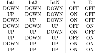

Forse la tabellina di cio' che succede adesso e' questa
\begin{tabular}{|c|c|c|c|c|}
Int1	 & Int2	& IntN	& A	& B\\
DOWN	& DOWN	& DOWN	& OFF	& OFF\\
UP	& DOWN	& DOWN	& ON      & OFF\\
DOWN	& UP	& DOWN	& ON	& OFF\\
DOWN	& DOWN	& UP	& OFF	& ON\\
UP	& UP	& DOWN	& ON	& OFF\\
UP	& DOWN	& UP	& OFF	& ON\\
DOWN	& UP	& UP	& ON	& ON\\
UP	& UP	& UP	& ON	& ON
\end{tabular}

[12] Re: Come sbrogliare tre deviatori?
Messaggioda Foto UtenteZG84 » 20 set 2014, 21:48
Dobbiamo arrivare a questa soluzione però dipende da come sono passati i fili.
E' per quello che ti ho chiesto di capire quali comandi e quali fili sono collegati.

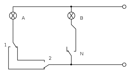

[13] Re: Come sbrogliare tre deviatori?
Messaggioda Foto Utenteelettroigor » 20 set 2014, 22:04
Hai un deviatore e un interruttore all'interno di una stessa scatola?
Sono due deviatori e un interruttore?
Hai la possibilitàdi dirci di che colori sono i fili?

[15] Re: Come sbrogliare tre deviatori?
Messaggioda Foto Utentemir » 21 set 2014, 11:48
caesar753 ha scritto:L'estate sta finendo e ...
.. non ho saputo resistere ... :mrgreen:
caesar753 ha scritto:...apro le scatole degli interruttori e vi dico tutto!!
scherzi a parte,credo sia la soluzione corretta, realizzare uno schema della situazione indicando i colori dei conduttori e i giusti riferimenti di fase sulle connessioni dei dispositivi deviatori o interruttori che siano.
