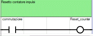

Ciao a tutti, sono un novellino della programmazione in PLC, fino ad ora con Allen Bradley serie micro 800.
Ho ottima dimestichezza con il linguaggio di programmazione in generale, e quindi mi piacerebbe approfondire alcune logiche, riporto un esempio contro cui mi sono scontrato:
ciò che io volevo tradurre era
img esempio.gif (8.94 KiB) Osservato 11861 volte
ed ho banalmente scritto così:
Codice: Seleziona tutto
if (commutazione) THEN
   Reset_counter := TRUE; (*RESETTO IL CONTATORE DI IMPULSI*)
END_IF;
Ma mi sono ben presto reso conto che non sono affatto la stessa cosa:
in LD se la condizione "commutazione" viene a mancare, anche l'uscita cade, diversamente in ST una volta assegnato "true" all'uscita, questa non viene modificata al mancare della condizione.
Risolvo aggiungendo un elseif:
IF (commutazione) THEN
ELSEIF
   Reset_counter := FALSE;
END_IF;
Ora la mia domandona è: questo è l'unico modo di operare sulle bobine? devo sempre avere una condizione e un ELSE per resettare l'uscita?
Se sì, risulta certamente molto più comodo il LD.... (relativamente a questo esempio)

Ciao Foto Utentesottobosco, quello che hai riportato in "ladder" è una semplice assegnazione che viene sempre eseguita (sempre stando a quanto hai riportato); è come se tu scrivessi:
variabile_A := variabile_B;
... per cui il valore che assume variabile_B "passa" a variabile_A.
Se sono due variabili "digitali", lo stato di una viene assegnato all'altra, ma non si tratta di un test.

Messaggioda Foto Utentesottobosco » 25 set 2014, 14:29
grazie per l'intervento.
In Ladder (ovvero ove ora tutto funziona) all'attivarsi della variabile "commutazione" devo eccitare la bobina "reset_counter".
Nel momento in cui "commutazione" torna allo stato basso, anche "Reset_counter" lo segue.
Chiedevo conferma sul fatto che con il testo strutturato, queste due situazioni si realizzano con un IF e un ELSE, l'IF soltanto non è sufficiente perché in effetti nessuno assegnerà mai il False alla bobina "reset_counter"...

Messaggioda Foto UtenteWALTERmwp » 25 set 2014, 14:50
Come ti ho scritto, per come sto interpretando il discorso, l'equivalente del "ladder" lo riporti in codice come ho indicato nel Post [2].
Il fatto che tu voglia provare a "trasportare" in altra forma quello che hai proposto non significa che tu debba per forza ricorrere ad uno "statement" come "if/else" o if/then/else" o altro ancora.
La semplice assegnazione assolve al compito.

Come ti hanno detto la trasposizione del tuo problema dal ladder allo strutturato è più semplicemente:
Reset_Contatore := Commutazione;
La condizione IF, in quando condizione, in ladder si risolve tramite salti e la trasposizione, mentalmente, non è così immediata ad una mente poco allenata.
In ogni caso, non avviarti nell'inutile e dannoso esercizio di trasporre ladder e letterare strutturato. Hanno il loro significato, ciascuno, per compiti e problemi diversi tra loro.

Banalmente la mia richiesta si riassume così, forse più chiara:
Mi scrivete in st il codice per cui una uscita segue l'andamento di un ingresso?
O ancora, mi mettete in codice st questa funzione : la luce si accende quando l'interruttore è premuto e si spegne quando viene rilasciato.
E corretto (o addirittura è l'unica via ) passare per un "if then else "

sottobosco ha scritto:...E corretto (o addirittura è l'unica via ) passare per un "if then else "
Foto Utentesottobosco, non esiste quasi mai una unica via, l'utilizzo del linguaggio ST invece che LD non vincola l'utilizzo di alcune funzioni anziché altre: i blocchi funzionali presenti nel linguaggio LD sono comunque disponibili in ST; per questo motivo non mi è chiara la tua domanda.
