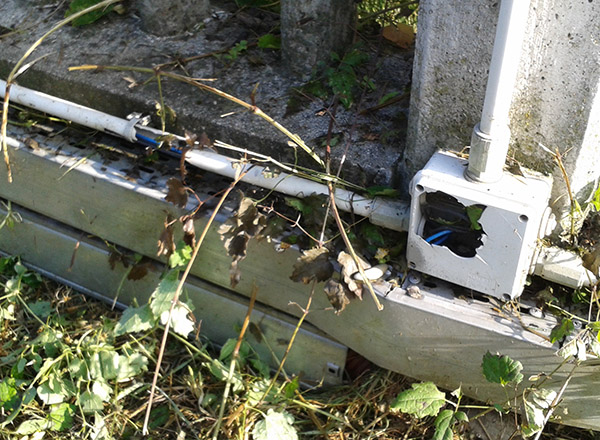

Già che c'erano potevano mettere delle etichette per capire l'utenza di ogni spina :mrgreen:

Viene da pensarle tutte, al punto d'immaginare che a quelle spine sia disponibile la 230 ma ... no, non credo, avrebbero messo delle prese; comunque vedo che sopra c'è l'estintore (mi pare): peccato che in caso d'incendio, dovesse essere la ciabattona "multipresa" il focolaio, si scalderebbe pure quello.

Spettacolo quelle prese multiple in cascata! Ma il bello è che l'impianto elettrico è perfettamente a norma!

Scusa Foto UtenteMike, è a norma rispetto al DM 37/2008, ma secondo te lo è anche rispetto alla CEI 64-8?

andreandrea ha scritto:Scusa Foto UtenteMike, è a norma rispetto al DM 37/2008, ma secondo te lo è anche rispetto alla CEI 64-8?
Si, perché quello che è collegato a valle della presa a spina non fa parte dell'impianto elettrico, almeno che non sia un utilizzatore fisso alimentato tramite presa a spina destinata unicamente alla sua alimentazione (per esempio una macchina derivata da una blindosbarra).
Siamo invece nel campo della "gestione" e "utilizzo", ovvero, nei luoghi di lavoro, nella valutazione del rischio elettrico D.Lgs. 81/08 e s.m., in carico al datore di lavoro.

Lo "sfalcio erba" dovrebbe essere un buon motivo per scegliere una protezione meccanica adeguata invece....

Con quel "eccesso" di zelo sarebbe meglio "corazzare" il cablaggio ... o lasciare crescere erba e arbusti ...
