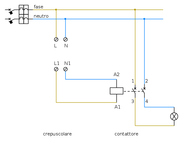

allora, ho visto le specifiche del contattore,
A1-A2 sono i capi della bobina che è a 230 V,
poi dovresti avere due contatti normalmente aperti 1-2 e 3-4
il crepuscolare deve quindi col suo contatto di attivazione portare una fase su A1 del contattore, su A2 porterai un neutro diretto dal circuito interessato (ad esempio a valle dell'interruttore di protezione del circuito luci)
su 1 e 3 del contattore ci porti la fase diretta del medesimo circuito che alimenta il crepuscolare
e ai morsetti 2 e 4 hai le fasi interrotte che vanno alle lampade, che saranno a loro volta connesse direttamente al ritorno comune (neutro)

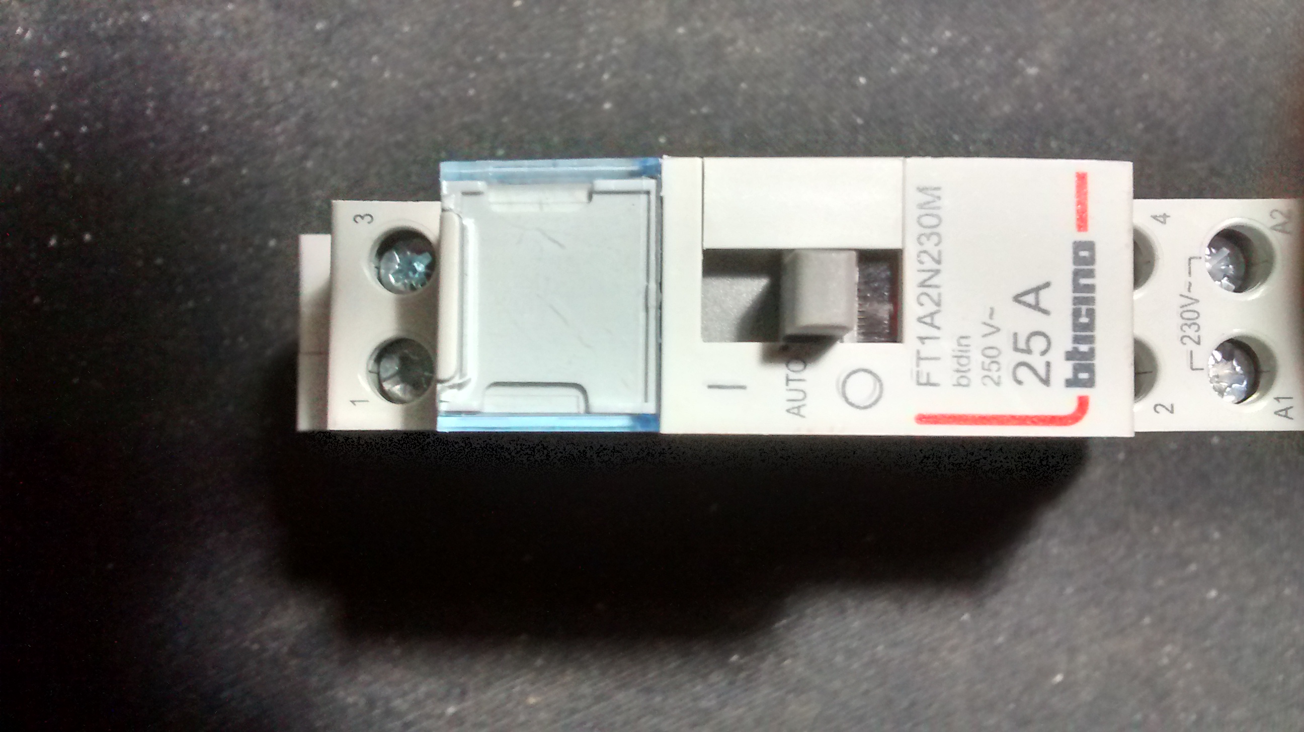

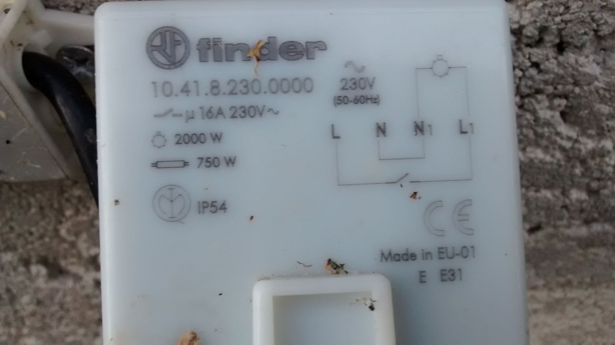

Ringrazio per la vostra gentilezza nel rispondermi e vi chiedo un'ulteriore cortesia. In allegato invio le foto del contattore e del crepuscolare in modo da potermi indicare elementarmente, data la mia ignoranza in materia, quali sono i collegamenti da fare.

in parte ti avevo già risposto,
i collegamenti sono:
N1 crepuscolare su A2 contattore
L1 crepuscolare su A1 contattore
sul contattore inoltre:
1 e 2 fase diretta
3 e 4 alle lampade (fase interrotta dal contattore)
in alternativa puoi usare il contattore per interrompere il circuito in modalità bipolare, ovvero sezionando fase e neutro (in questo caso porti la fase diretta su 1 e il neutro su 2, e dal 3 e 4 vai ad alimentare la/le lampada/e
1 e 2 fase diretta

Quindi la sequenza è RETE - CREPUSCOLARE- CONTATTORE
