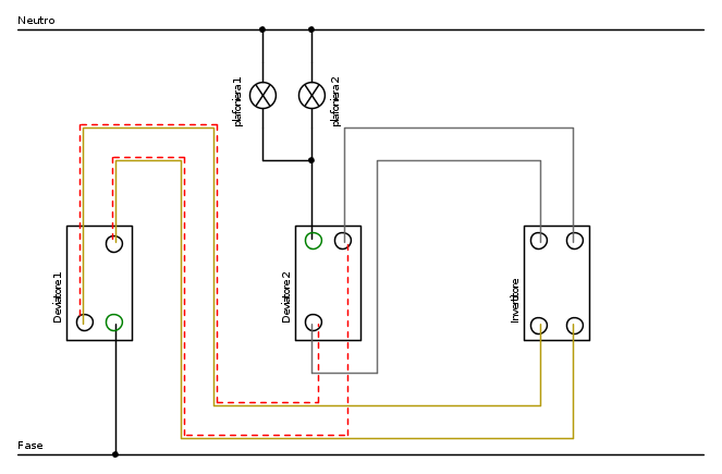

questo è quello che vorresti fare,
il tratteggio rosso, indica quella che dovrebbe essere la situazione attuale
considera che i 4 fili due grigi e due marroni che collegano DEV.2 con INV. transiteranno nello stesso tubo

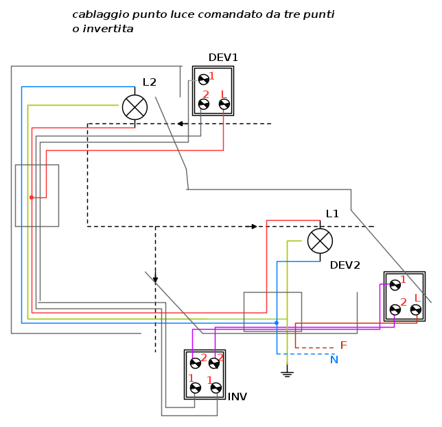

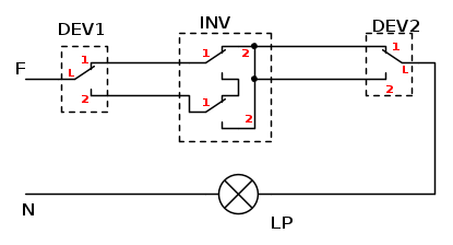

ricordo,per l'accensione da tre punti hai correttamente individuato il componente,ovvero l'invertitore che dovrà essere "inserito tra i due deviatori già presenti",e relaizzerà il terzo punto di comando,ipotizzando quanto già visto la situazione a campo,l'invertitore posizionato per il vicino,si inserirà così:
N.B.riguardo ai deviatori ed invertitore il disegno si riferisce ad una condizione generica di posizione dei contatti, pertanto prima di eseguire i collegamenti dovrai assicurarti che lo scambio dei contatti sia corretto come da schema

diciamo che su carta la realizzazione di un'impianto e/o modifica riesce sempre bene,poi a campo o meglio nella realizzazione pratica le cose sono un po' diverse,questo perché ci si scontra con quelle che sono gli imprevisti che le condizioni ambientali e /o le realizzazioni già fatte ti presentano, ma non per queste sono insormontabili, bisgona solamente studiare bene la situazione e trovare una soluzione che sia un compromesso fra la realiazzione semplice e meno onerosa, e nel caso appunto di impianti elettrici quella che rispetti le regole che suggeriscono le norme.
detto questo,nel tuo caso si potrebbe provare a trovare una soluzione,ma vien da se che da qui non è cosa facile,pertanto se si vuole provare occorre avere ben chiara l'attuale situazione,pertanto ti invito a postare (se vuoi) un disegno (realizzato con fidocadj) sul genere di quello che ho fatto io,ma con la corretta posizione dei deviatori,dei punti luce e dei conduttori indicandone colori e collegamento, così da poter vedere se si riesce a combinare la corretta posizione-collegamento dell'invertitore.
Flesciau ha scritto:Il passaggio della corrente deve essere quello della linea di casa mia giusto?
se con questo ti riferisci, alla linea di alimentazione,ovvero i due conduttori di fase e di neutro che forniscono la tensione di rete di 230 V, si dovrannoconsiderare quelli attuali che alimentano ora l'accensione dei punti luce o deviata.
In breve si tratta solamente di inserire un invertitore, il resto dell'impianto rimane invariato. ;-)
