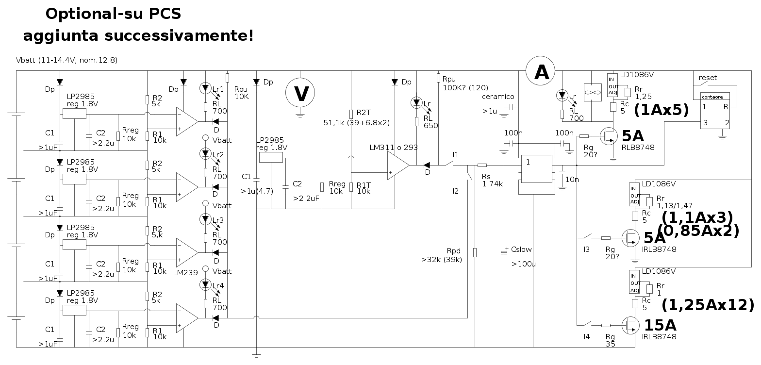

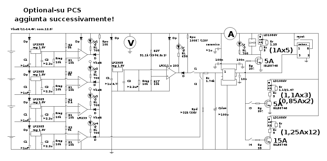

[9] Re: Test batterie
Messaggioda Foto Utenterichiurci » 6 ott 2014, 16:30
Bravo Titan, avevo dimenticato di dire che anche io avevo messo un semplice timer per non dover star li a controllare il fine carica, o implementare un circuito di misura complesso.
Ho ritrovato lo schema del mio "scariccatore", eccolo qui:
Prima o poi ci scrivero un 3d o un semplice articolo. Comunque da sinistra:
- 4 circuiti di soglia perché avevo ipotizzato inizialmente di monitorare e testare contemporaneamente una intera batteria litio da 12V (4 celle in serie)
- 1 circuito di soglia per batteria litio 12V (valori eventualmente da rivedere per il Pb
-driver
- 1 mosfet che pilota 5 rami da 1A (scarica minima 5A) e l'accensione di ventola e contaore
- altri 2 mosfet che pilotano ulteriori 5 e 15A inseribili per ottenere scariche a 5, 10, 20 o 25A.
Con questo marchingegno ci ho testato accuratamente le mie preziose batterie LiFeYPO4!
