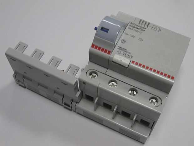

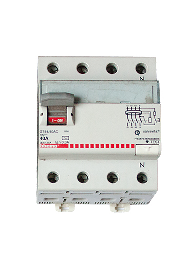

mah...concordo con la sintesi che leggo di questa discussione,ovvero il nome salvavita è frutto di una campagna di marketing dell'epoca (bassani ticino) ed è rimasto sin da allora di uso comune ben significando appunto l'interruttore differenziale per gli operatori del campo e dispositivo salvavita per i non addetti ai lavori, per poi tramandarsela forse per comodità dagli addetti ai lavori,comodità intesa ad interfacciarsi con i comuni utenti al momento di eventuali spiegazioni, anche se è corretto che un tecnico mantenga il giusto aspetto nei contenuti e nella forma quando espone un elaborato di impianto o realizzazione di quest'ultimo ...poi si sa che di nomi comuni su dispositivi ed apparecchiature nel mondo elettrico-nico ce ne sono quqnte ne vogliamo.
Ma scusa Attilio, come si può marchiare salvavita un blocco differenziale da 0,3 A che é intrinsecamente INADATTO a interrompere contatti diretti? L'unico motivo che mi viene in mente risiede in ragioni biecamente commerciali.
Gli unici differenziali utilizzabili per la protezione parziale dai contatti diretti sono quelli che hanno sensibilità uguale o minore a 0,03 A.
Il giorno che inventeranno un dispositivo miracoloso, veramente in grado di intervenire in tutte quelle situazioni in cui il differenziale attuale non può fare nulla, sarò il primo a chiamarlo salvavita. Per ora, con buona pace vostra, mi limito a chiamarlo interruttore mgt differenziale.
Poi più linee si installano sotto più interruttori differenziali meglio é.

...come si può marchiare salvavita un blocco differenziale da 0,3 A...
perché è un nome commerciale.
Non puoi mescolare la tecnica con la semantica, le esigenze pubblicitarie o commerciali; rischi di prendere un'abbaglio.
Accade anche in ambiti ben più seri:
Enciclopedia Treccani ha scritto:salvavita, farmaco Medicinale ritenuto indispensabile per determinate forme morbose o in particolari stati di emergenza (per es., l’insulina per i diabetici , gli antidoti specifici per avvelenamenti acuti, ecc.) e la cui fornitura è pertanto a carico della sanità pubblica, senza contributo da parte dell’assistito.
Ma come; si chiamano farmaci salvavita solo perché sono gratuiti!?.
