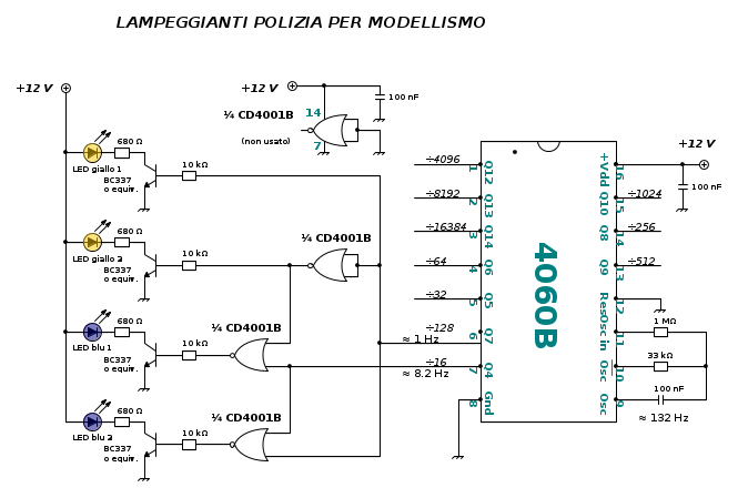

Messaggioda Foto UtenteGuidoB » 8 ott 2014, 1:25
Ho disegnato questo schema, che fa uso di due integrati CMOS (4001 e 4060):
I LED gialli lampeggiano alternativamente, così come anche i blu, sincronizzati con i gialli.
I lampeggianti blu emettono 4 brevi lampi ciascuno (effetto stroboscopico) per ogni ciclo di accensione.
Visto che il 4060 genera "gratis" altre temporizzazioni che per ora non usiamo, si potrebbero sfruttare per variare ciclicamente il tipo di lampeggio.
Per esempio, i led blu potrebbero restare accesi fissi mentre i gialli lampeggiano alternativamente, oppure i blu potrebbero lampeggiare come i gialli (senza effetto strobo), oppure restare spenti mentre lampeggiano solo i gialli, ecc.
Se ti interessa, si tratterebbe di aggiungere un po' di resistenze e 2 transistor al circuito.
Fammi sapere.

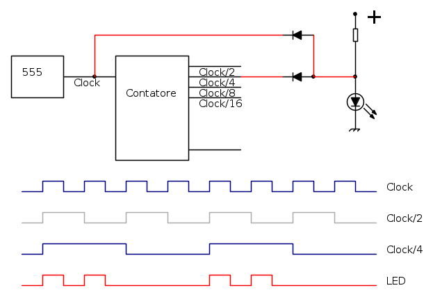

Messaggioda Foto UtenteEcoTan » 8 ott 2014, 7:14
Russell ha scritto:Correggo il post precedente segnalando che le porte AND non possono essere implementate con dei diodi come ho illustrato.
Così però dovrebbe andare (a parte problemi di carico di corrente nel caso che il Led debba fare tanta luce)

Messaggioda Foto UtenteMacelettronic » 8 ott 2014, 16:14
Foto UtenteGuidoB interessante il funzionamento, soprattutto da usare nell'ambulanza o camion vigili del fuoco :D
Unica cosa che l'esploso del cd4001b, non mi fa capire quali piedini usi :(
scusa ma sto iniziando a scoprire questi componenti adesso, prima mi limitavo a batteria resistenza led interruttore, tutto il resto era sconosciuto. :-)
Per le auto delle forze dell'ordine mi piacerebbe però che i led gialli e blu fossero indipendenti fra di loro, mi piacerebbe avere per i lampeggianti blu:
Funzione da crociera cioè blu fisso (anche se non capisco il loro utilizzo)
Funzione emergenza, cioè il lampeggio.
Le luci gialle le utilizzano solo in caso di incidente come segnalazione visiva, ed anche questi sono con funzione fissa o lampeggio.
Mi piacerebbe quindi poter avere queste 4 funzioni, si lo so chiedo troppo scusa :oops:
Foto UtenteEcoTan sicuramente leggo male lo schema, ma non capisco il funzionamento, io vedo un polo positivo che va in una resistenza, da qui si sdoppia e va verso il contatore ed il clock e contemporaneamente al led, scusa ma non arrivo a capire come il led possa essere influenzato dal clock e contatore :oops:
Un ultima curiosità ma i due diodi a cosa servono?
l'unica funzione a cui possa pensare io dei diodi in questo caso è come raddrizzatore, ma lavorando a corrente continua, credo che non fungano da raddrizzatore giusto? :(

[19] Re: Lampeggiatore polizia e ambulanza a LED
Messaggioda Foto UtenteGuidoB » 9 ott 2014, 1:11

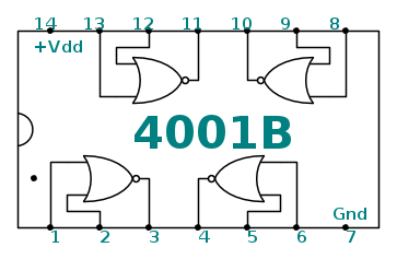

Macelettronic ha scritto:Unica cosa che l'esploso del cd4001b, non mi fa capire quali piedini usi :(
scusa ma sto iniziando a scoprire questi componenti adesso, prima mi limitavo a batteria resistenza LED interruttore, tutto il resto era sconosciuto. :-)
Beh, il CD4001 contiene 4 porte NOR del tutto equivalenti ed è indifferente usare l'una o l'altra. Inoltre i due ingressi di ogni porta sono anch'essi equivalenti e si possono scambiare. Quindi nello schema preferisco non mettere vincoli.
Gli effettivi piedini da collegare potrai deciderli in funzione di come ti è più comodo realizzare il layout del circuito stampato o il cablaggio su millefori.
Per conoscere la piedinatura del CD4001 basta guardare il suo datasheet.
Te la riporto comunque anche qui. L'integrato è visto dall'alto, cioè dal lato delle scritte. Il piedino 1 è indicato da un piccolo incavo circolare sull'involucro. Inoltre tra il piedino 1 e il 14 è presente una tacca semicircolare:
Macelettronic ha scritto:Per le auto delle forze dell'ordine mi piacerebbe però che i LED gialli e blu fossero indipendenti fra di loro, mi piacerebbe avere per i lampeggianti blu:
Se li vuoi controllare in manuale (con interruttori che attivano e disattivano le varie funzioni) si può fare abbastanza facilmente.
Se invece vuoi che cambi ciclicamente e in modo automatico tra varie modalità, si può fare ma entro certi limiti. Prova a specificare chiaramente le varie fasi (es:
fase 1: tutto spento,
fase 2: blu lampeggianti con strobo,
fase 3: blu lampeggianti senza strobo,
fase 4: blu accesi fissi,
fase 5: blu lampeggianti con strobo e contemporaneamente gialli lampeggianti...
ecc.).
Sarà difficile rispettare l'ordine delle fasi, comunque qualcosa penso si possa fare. Le fasi potrebbero essere 8 e durare intorno a 18 secondi l'una.
Fammi sapere.

Messaggioda Foto UtenteEcoTan » 9 ott 2014, 9:20
Macelettronic ha scritto:Foto UtenteEcoTan sicuramente leggo male lo schema, ma non capisco il funzionamento
E' un modo per fare AND: il led accende se clock e clock/2 sono entrambi alti, altrimenti sta spento.
Mettendo un terzo diodo potremmo fare AND anche con clock/4.
Gli oscillogrammi disegnati sotto lo schema rappresentano un AND fra clock e clock/4 e li ho lasciati così.
