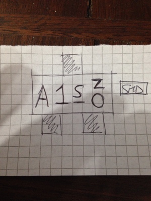

Salve,
vorrei se possibile avere un piccolo aiuto a riconoscere un componente SMD montato su una scheda logica di lavatrice candy. Il componente in questione ha tre piedini, uno in alto e due in basso e sulla scheda ci sono codici con scritto SD0x. Credo sia rotto in quando c'è un buchino sopra e la cosa mi sa tanto di esplosione. Allego una foto. Scusate ma non riuscivo a fare la foto del componente perché troppo piccolo. Spero mi possiate dare una mano perché sinceramente in giro cerco da mezza giornata e non capisco di cosa si tratta. Nella scheda ce n'è di diversi. Alcuni collegati solo al piedino inferiore sinistro, altri solo al destro e alcuni a tutti e due i piedini. Stranamente c'è anche "uno di loro" con la dicitura ST0x. Bah. Vi ringrazio in anticipo. Buona serata a tutti

Non esiste una regola precisa per la macatura degli SMD di piccola taglia.
Ogni produttore descrive la marcatura ma questo non esclude che corrisponda a quella di un altro produttore per un oggetto diverso
Potrebbe trattarsi di un diodo doppio BAW56 :
BAW56 series E10.pdf
(335.05 KiB) Scaricato 392 volte
Se ce ne sono altri di "sani" potresti testarli per sinceratri della corrispondenza.

Ho provato un po' tutti i componenti "A1S" presenti nella scheda e credo di aver capito che fosse un doppio diodo ad anodo comune. Da premettere che ho provato i componenti saldati sulla scheda.
Puntando il positivo del tester nell'anodo e il negativo verso i due catodi leggo 500 ohm circa. Mettendo al contrario i puntali del tester leggo 22k circa (?). Se metto il tester nella "posizione prova diodo" leggo 1,9.
Quindi pensando di essere nella giusta strada ho dissaldato i due componenti con il buco e li ho sostituiti con dei diodi 1N4148. Se ho fatto errori ditemelo perché sostanzialmente aspetto una risposta affermativa (più o meno) prima di provare la scheda.

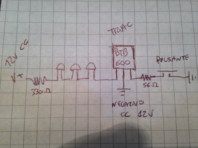

Detto questo, se non chiedo troppo vorrei chiedervi lumi riguardo un triac BTB16-600BW,montato sempre sulla stessa scheda. Provo con il tester e noto che quando ponticello A2 e gate e successivamente rilascio il gate, le due giunzioni A1 e A2 non restano in conduzione (non restano collegate).
Avendo il dubbio che il mio tester non sia buono (cineserie) , ho fatto un circuitino in DC (che allego in fondo al post) per provare. Almeno che il circuito non sia sbagliato mi sa che il triac non funziona.
In breve, dato il circuito in allegato, io do un colpo di trigger al gate con il positivo e non fa nulla, se invece il gate lo "triggo" con il negativo i led accendo SOLO fino a quando il gate resta collegato al negativo. Appena stacco il gate i led si spengono. Da quello che ho capito, specialmente in cc il triac dovrebbe condurre a vita fin quando non stacco il A1 o A2. Giusto ?
Spero di essermi spiegato più o meno bene. Aspetto lumi e vi ringrazio come sempre. Buona notte O_/

Per il diodo: NON si prova in portata OHM ! Dipende dal tester ma ormai tutti hanno la funzione specifica di prova diodo che fa scorrere una piccola corrente (in genere 1mA) ed il valore letto è la tensione di giunzione: infinito (o quasi) per la giunzione inversa, 0,5-0,7V per la diretta. E' quasi impossibile provarli montati nel circuito, otterrai valori sballati
Ok per l'1N4848 al posto del BAW.
Per il Tiac: mai sentito parlare di corrente di mantenimento ?
Bye O_/ Ser.Tom

Un piccolo circuito in cc (non ho trasformatore ac in giro) per provare il triac in modo empirico quale potrebbe essere ?
Foto UtenteSerTom
4.222 1 4 9
Messaggi: 1950
[9] Re: Aiuto a riconoscere un componente SMD
Messaggioda Foto UtenteSerTom » 9 ott 2014, 18:43
Prova questo:
E buona sperimentazione !
