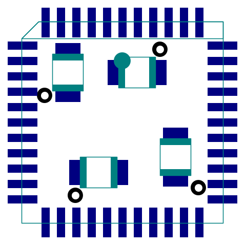

Ciao a tutti,
sto sbrogliando un PCB con un microprocessore in un package QFP, ed ho qualche problema a far girare le piste a causa dei condensatori di filtraggio connessi ai pin di alimentazione.
Se spostassi i condensatori sul layer opposto, potrei avere problemi di disturbi dati dall'impedenza dei vias?
Grazie!

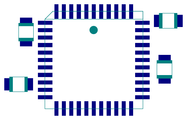

Messaggioda Foto UtenteStefDrums » 9 ott 2014, 12:26
sto sbrogliando un PCB con un microprocessore in un package QFP (lo schema è un esempio, anche se con un package diverso)
Mi chiedo se, spostando i condensatori sul layer opposto potrei avere problemi di disturbi dati dall'impedenza dei vias.

[5] Re: Layout condensatori di filtraggio, vias, impedenza
Messaggioda Foto Utentestefanob70 » 9 ott 2014, 13:59
Se i condensatori come dici sono di Alimentazione,non dovrebbe esserci nessun problema.
Se si trattava di segnali "High Speed"allora il caso era diverso.
Quanti layer stai usando?

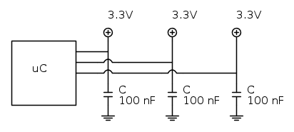

[6] Re: Layout condensatori di filtraggio, vias, impedenza
Messaggioda Foto UtenteStefDrums » 9 ott 2014, 14:35
I condensatori sono posti sull'alimentazione del PIC.
ecco uno schema semoplificato (con fidocadJ non riesco a riprodurre efficacemente un PCB)
Il PCB che sto progettando ha 4 Layer.

[7] Re: Layout condensatori di filtraggio, vias, impedenza
Messaggioda Foto Utentesimo85 » 9 ott 2014, 14:40
Come sempre TI fornisce info molto utili agli sviluppatori:
http://www.ti.com/lit/ml/slyp173/slyp173.pdf

[8] Re: Layout condensatori di filtraggio, vias, impedenza
Messaggioda Foto Utentestefanob70 » 9 ott 2014, 19:55
Molto utile il documento proposto da simo85.
comunque ci sono software di sbroglio, ne cito uno che usavo in passato"Altium Designer Professional"che ti calcola anche i parametri di impedenze per segnali "High Speed" come avevo accennato nel post precedente.

[10] Re: Layout condensatori di filtraggio, vias, impedenza
Messaggioda Foto UtenteCandy » 9 ott 2014, 20:23
Sarebbe piu intelligente preoccuparsi di come il micro sara collegato a GND ed a +V piuttosto che dei condensatori. Sarebbe stato piu utile sapere come sono connessio gli IO del micro e quali le frequenze in gioco. Perche quei tre condensatori hanno capacita di 100nF? E se fossero da 50nF o 200 nF?
