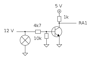

sulla breadboar per il reset uso un filo a - tanto e come avere un pulsante normalmente aperto. si voglio usare il segnalatorecome dici tu , al relè ci ho pensato, il problema è lo spazio, ne esistono di piccolissimi

in teoria puoi anche usare un transisor, in cofigurazione 'porta not'.
Poi il segnale 0-12V andra' riportato con un partitore a valori 0-3V
Non so' quanto spazio risparmi: serviranno comunque circa 4 resistenze e il trasistor

Beh sicuramente occupa meno spazio un BJT TO-92 (p.e. un classico 2N3904) che un relé..

Messaggioda Foto UtenteRussell » 10 ott 2014, 8:32
simo85 ha scritto:Però non capisco quando Russell scrive...
Si scusa,ignora quella frase del partitore, pensavo di usare il BJT sempre a 12V, e quindi di dover riadattare la tensione a range inferiori con il partitore per far lavorare bene il microcontrollore.
In effetti si puo' alimentare tutto a 5V tranquillamente e si fa' anche prima.
Andavo di fretta, ho gisto buttato li' l'idea, se avessi fatto con calma lo schema mi sarei corretto da solo.... pero' grazie. :mrgreen:

Messaggioda Foto Utentesteorai » 10 ott 2014, 9:43

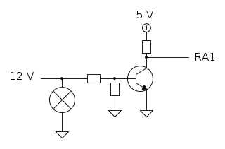

scusate la mia ignoranza. ho visto lo schema ma non rimane sempre positivo

Messaggioda Foto UtenteRussell » 10 ott 2014, 9:58
no,
quando la spia non si accende significa che non arrivano 12V a quel terminale (controlla) ... diciamo nell'ultimo disegno manca l'interruttore che ti avevo messo io prima in un altro schema, quindi la base del trasistor va a massa tramite la resistenza ... segue che il transistor va in OFF e RA1 va ALTO
Altrimenti hai corrente nella base, il transistor è ON, e RA1 è BASSO.
ok?
Edit, in toria vedo che puoi anhce evitare di montare la resistenza che dalla base del transistor va a massa. Infatti in pratica hai gia' la spia che è una resistenza verso massa, e si occupera' lei di mandare in OFF il transistor.

Messaggioda Foto Utentesteorai » 10 ott 2014, 14:27
vediamo il transistor npn puo' andare bene il bc 337 ? che lo ho gia' disponibile . e per le resistenze di che valori parliamo ho disponibili 1k 10k 4.7k

Messaggioda Foto Utentesteorai » 10 ott 2014, 15:25
ooooooooooooook ragazzi ho provato e funziona grazie a tutti per il vostro aiuto =D> =D> =D> =D> =D> =D> =D> io mi arrampicavo O| ^_^
